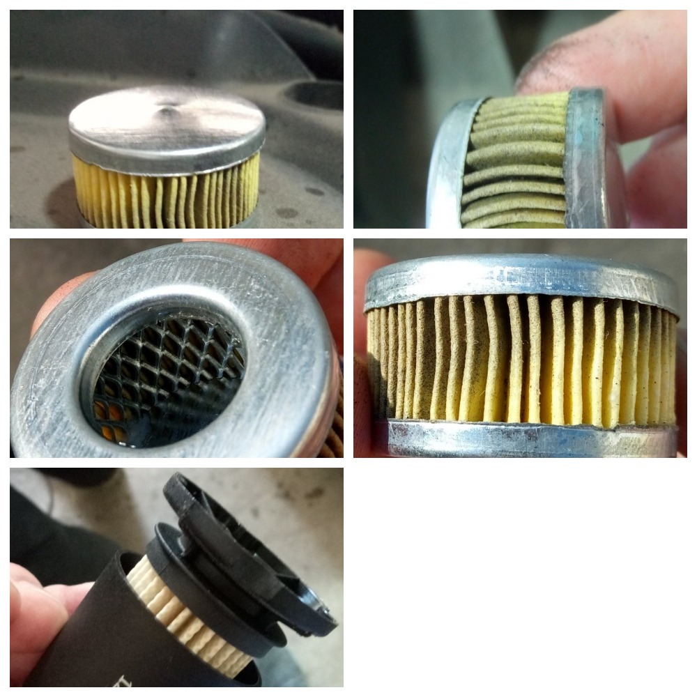

Re: Качество газа в разных сетях [Re: Genek]
      18 сентября 2019 в 09:20 Гілками Прикріплені файли (0 завантажити)
Экспериментировал, 10000 км только ВОГ. Весна, лето. В колбе фильтра Alex 360, сухо, немножко было пыли. Вот такое качество на ВОГ.
До этого заправлял БРСМ и Авантаж, фильтра намного грязнее. В основном после Авантажа были Cheсk.
