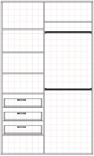

себе вот такой нарисовал и по чертежу мне его сделали, только в нем еще полку сделали между трубами для вешалок. Длина 2,5метра
Полки по бокам делались чтобы как можно больше в итоге можна было гавнеца всякого наставить, так как шкаф стоит в комнате

Сообщения: 13205
С нами с 29.01.2010
Re: Сорри не уточнил... [Re: Egorich1985]
      20 сентября 2012 в 13:46 Гілками
Прикольный шкаф
