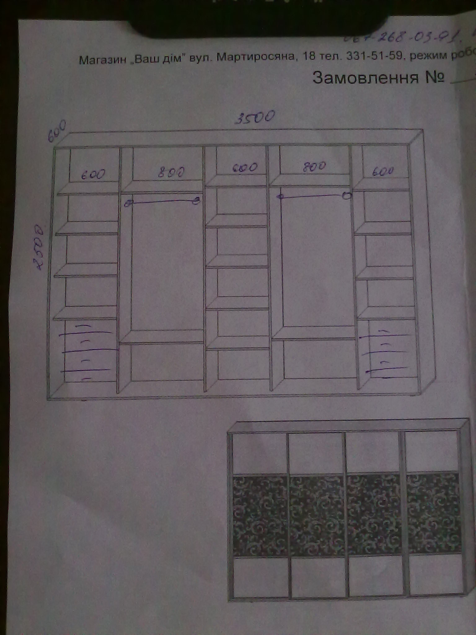

себе вот такой нарисовал и по чертежу мне его сделали, только в нем еще полку сделали между трубами для вешалок. Длина 2,5метра
Полки по бокам делались чтобы как можно больше в итоге можна было гавнеца всякого наставить, так как шкаф стоит в комнате

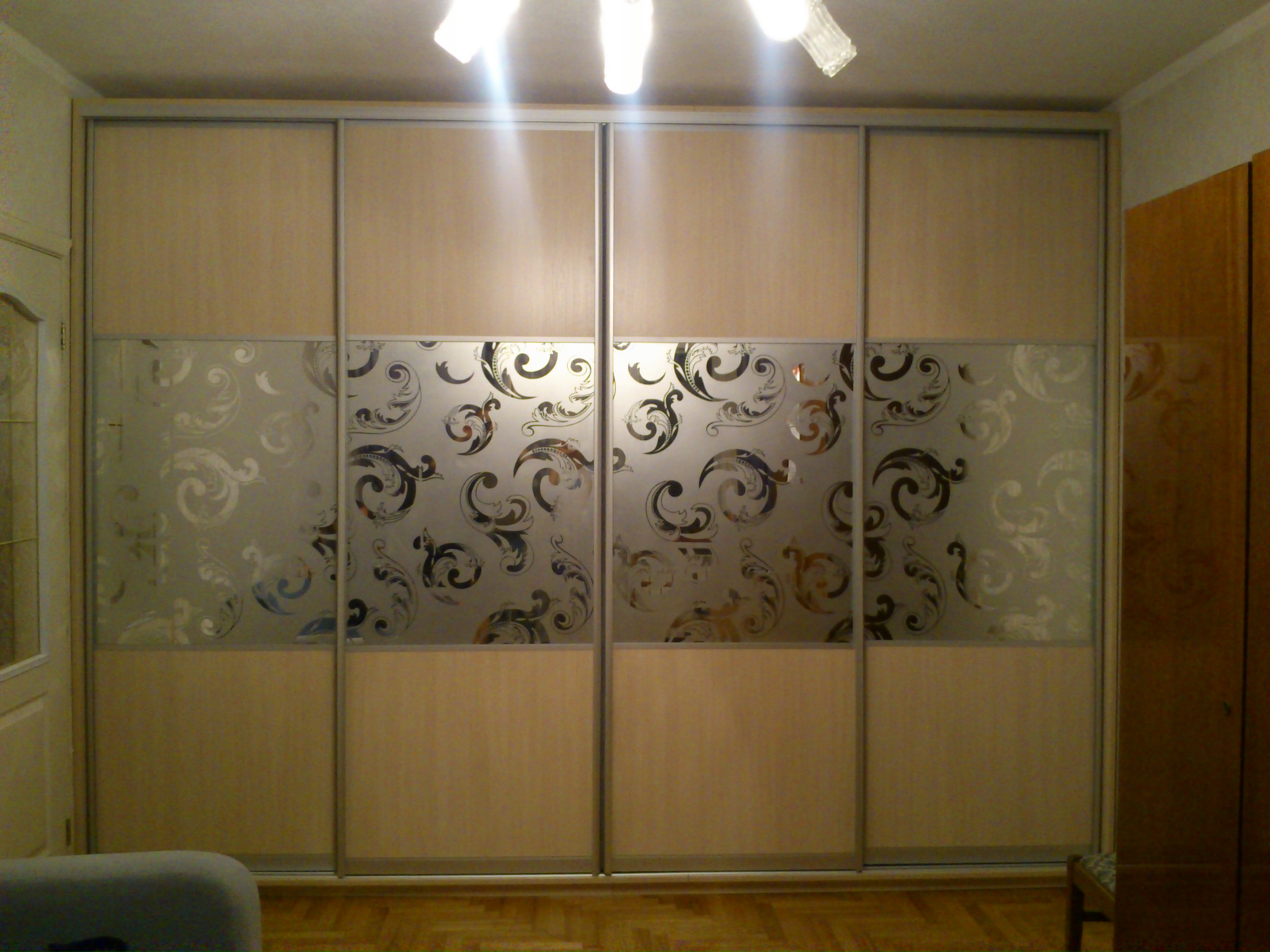

Re: Шкаф-купе что бы я поменял? [Re: G&B]
      20 сентября 2012 в 14:45 Гілками Прикріплені файли (0 завантажити)
Недавно такой себе заказывал, внутренними полочками, ящичками и т.д. занималась жена)
      20 сентября 2012 в 14:47 Гілками Прикріплені файли (0 завантажити)
Результат на фото!
Результат на фото.
      20 сентября 2012 в 15:40 Гілками
Не менял бы ничего, в него влезло 2 обычных шкафа, вроде всё функционально!

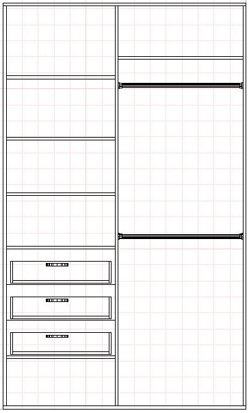

      21 сентября 2012 в 09:22 Гілками
1. По фасадам. Вместо пескоструя лучше взять покраску. Будет немного дороже, но гораздо проще в эксплуатации. На эту тему уже боянили, ищи темы годичной давности.
2. По максимуму продумай что и где будет стоять в шкафу. Т.е. к примеру, мы хотели в шкафу разместить бар. По картинке все ОК. Но когда я замерил самую высокую бутыль (литровая бехеровка), оказалось, что сантиметра 3 стоит прибавить.
3. Если шкаф глубокий, то очень удобны в эксплуатации шухляды (легкий доступ к вещам, расположенным во втором ряду / задней стопке).
4. Продумай, планируется ли хранение чего-то в пластиковых лотках / контейнерах. Если да, заранее проведи изучение рынка, выбери оптимальный по цене-качество-габаритам и проектируй В-Ш-Г полок, дабы не терялось место после размещения контейнера / контейнеров.
5. Из опыта, для вещей основные полки более 35 см высотой - неудобны. Основные - те, которые, не под потолком и не первые от пола.
6. На понтографе, доводчиках шухляд можно замечательно сэкономить, сделав побольше шухляд (если не планируешь хранить в них свинцовые контейнеры с плутонием, то сердито-качественных китайских направляющих - телескопов будет предостаточно).
7. Обычно еще в шкафу размещают гладилку, пылесос, возможно складные стулья - заранее продумай для них места.
8. В высоту 3-м шкафы получить сложновато, т.к. листы ДСП, кажись, бывают только 2.80-2.85 м (поправьте если ошибаюсь) - дотачивать некрасиво.
Планировку внутреннюю могу сбросить для примера, но нужна ли она? Лучше продумывай все под себя.

Re: Шкаф-купе что бы я поменял? [Re: Мирослав]
      21 сентября 2012 в 11:38 Гілками
Мирослав 21.09.2012 09:22 пишет:
ну чого, цікаво, пдуже цікаво подивитись
