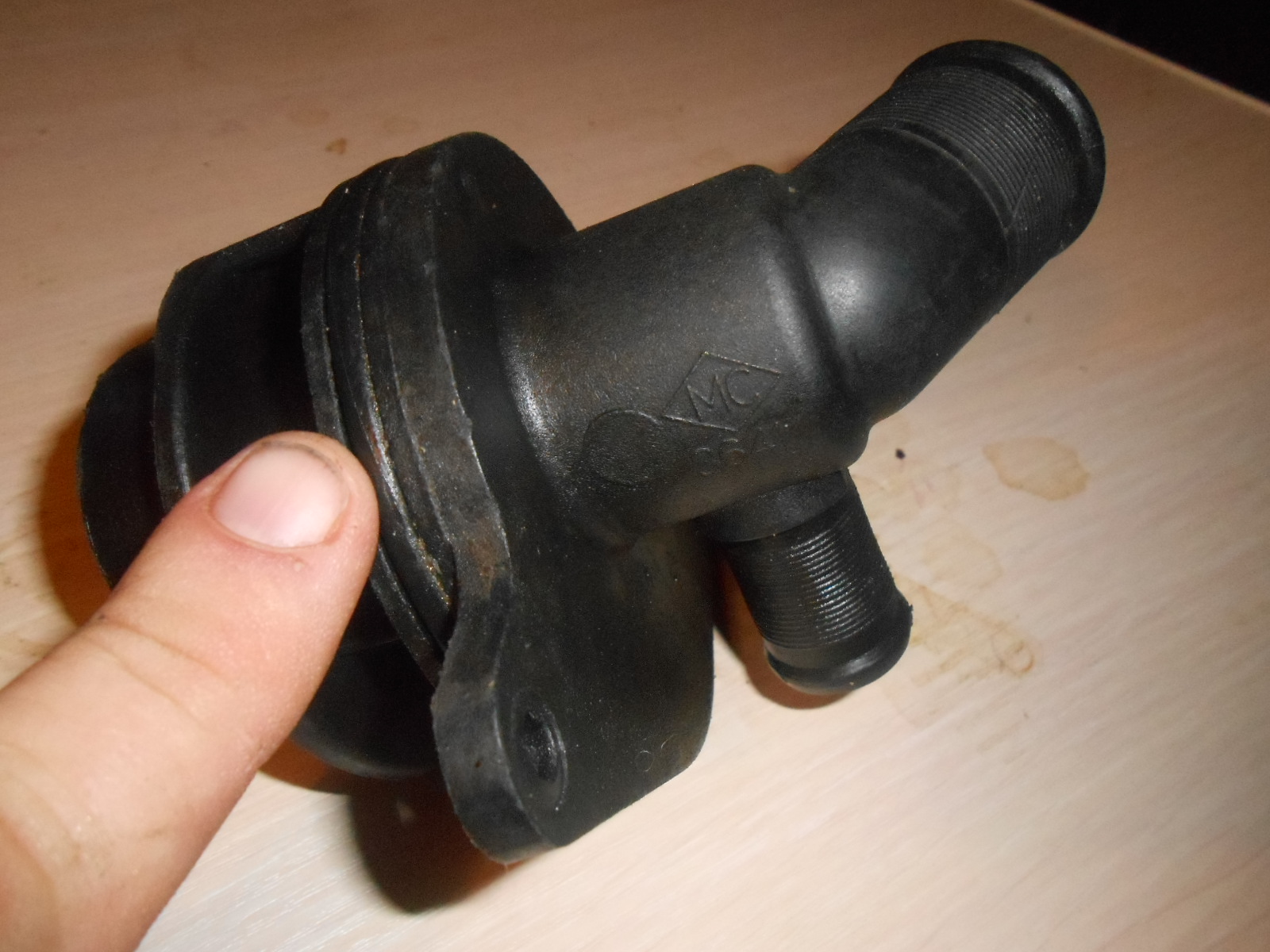

Итак, из-за годичного бана тут год не появлялся.. .Пробег уже 105500 км
По юзанию Кубика ничего не случилось особого, всё тяну с заменой стоек стабилизатора, пока не "гупают", менять не буду пока...
Из относительно геморных проблем - опять потек впускной коллектор воды в помпе, уже в 3 раз, с первыми же морозами. Вот он на фоте на стр. 18 в теме...
http://forum.autoua.net/files/9927160-izobrajenie_095.jpg
От замены предыдущего клапана помпы прошло....8 месяцев всего.Всё так же протекла уплотнительная китайская резинка, задубела...Сказали найти "японскую резинку" которая вечная...Но найти её на авторынке на Перова не представилось возможным, да и цена была бы евро 8. Поэтому я поступил так - подобрал по диаметру и купил "у дедушки" нашу украинскую резинку за 8 грн., взял чуть шире (не 2.5, а 3мм)и вставил в этот клапан. Это было в начале декабря, а уже середина февраля - полёт нормальный, жидкость не уходит, мотор греется хорошо, а не так, когда протекала помпа
Всё так же наблюдается повышенный расход топлива на компе - щас 11.9л/100км, при устранении всех возможных причин - заменах масла,фильтров,свечей, подкачка колёс, проверка ходовой, ошибок на компе (нет) и пр. Ума не приложу, что ещё смотреть,
Змінено Джипчер (15:17 15/02/2017)
