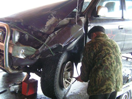

Подскажите, если кто знает, где можно выровнять раму и выполнить кузовные работы.
Где достать кузовщину для Toyota Hi-Lux, 4 Runner, Surf.
Подскажите, если кто знает, где можно выровнять раму и выполнить кузовные работы.Где достать кузовщину для Toyota Hi-Lux, 4 Runner, Surf

По поводу выравния рамы насколько я слышал, есть или на ВОЛЬВО или Скания грузовой сто,но это удовольствие не из дешевых. Мой совет сделать б/н и взять новую. Все-таки любая правленая железка хуже новой.

Смотря КАК помята. Насколько я вижу замят только один угол рамы. Так что поправить ИМХО реально.

До боли знакомая картина! Не хочу показаться оптимистом, но особо страшного (извините) я не вижу. Есть два пути: первый - СТО с хорошим импортным стэндом (дозером), но это очень дорого, по Одесским расценкам от 800 до 1200 у.е. Второе-маленькая мастерская где грамотные рихтовщики работают на себя. Цена до 500 у.е. Но главное, в обеих случаях тянуть только "на холодную" и не забыть отпустить подушки. Идеальный вариант, вообще снять кузов. Успехов!
