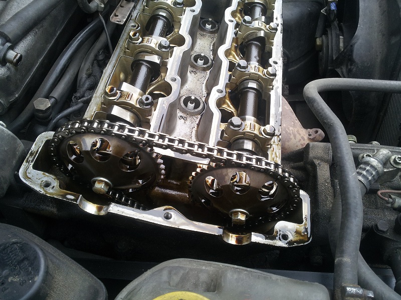

Привет!
все же дело в "железе". т.е. в самом моторе. все небыло желания его разбирать. боялся что прийдется голову снимать, что б цепь на место ставить. Причина такой работы двигателя была именно в неправильной регулировки распредвала. Исправить это легче, чем сдвинуть цепь на один зуб
На фото, первый распредвал стоит неправильно. Я его провернул на градусов 10 против часовой стрелки. и... ВСЁ ОК!
Привет.все же дело в "железе"

Отлично.
Поздравляю с завершением поиска причины

какой моторчик чистый изнутри...

пасиба! признаюсь - хфорум помог, я б долго туда (в двигло) еще не лез! А так... все успел сделать до холодов. сейчас стабильность работы двигла - только радует

как то странно, учитывая что двигатель так работал у старого владельца, теперь у тебя, а оказывается валы стоят не правильно
поздравляю

Глядя на чистоту двигла, можно думать, что туда лазили. И, соответственно, могли вал установить не правильно.
Это могло произойти и у предыдущего хозяина, или даже до него.
