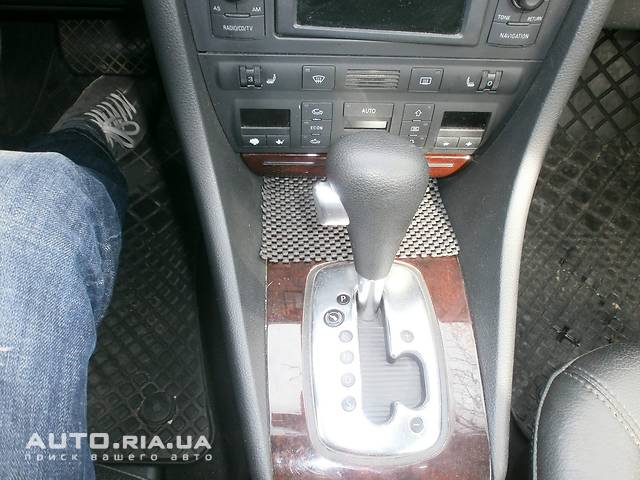

Подскажите плис как определить тип АКПП, вариатор или??? авто А6, 02г, 2.5ТДИ, 114кв, 155л.с. кузов WAUZZZ4B02N081064 И НАДО ЛИ В ТИПТРОНИКЕ ИЛИ ВАРИАТОРЕ МЕНЯТЬ МАСЛО?

А у Вас в АКПП есть поддон для замены фильтра, или меняли только масло, и какое заливали? Спасибо. Такой рычаг переключения кп
А у Вас в АКПП есть поддон для замены фильтра, или меняли только масло, и какое заливали. Спасибо

передний привод - вариатор
полный привод - типтроник

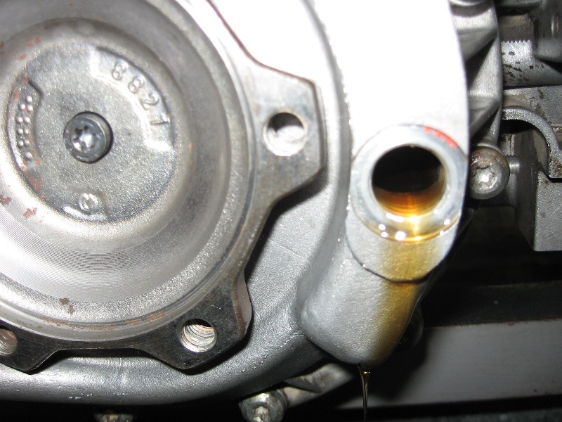

Масло если и применяется в АКПП, то только в той части, где находится встроенный дифференциал.
Никаких "канавок" там нет и "не пахнет", и забиваться нечему. Принцип работы тот же, что и в других дифференциалов (в "мостах" например).
Интересно в какую такую часть в моей влазит почти 6л при замене
это не канавки?
http://www.akpp-club.com.ua/image.php?type=2&file=answer6399_4.jpg
Сообщения: 16672
С нами с 10.10.2002
Re: Просветите по АКПП [Re: p@r@dox]
      26 октября 2012 в 20:16 Гілками
человек имеет в виду что в АКПП применяется не масло, а гидравлическая жидкость (АТФ). А масло применяется только в одном небольшом узле дифференциале.

Re: Просветите по АКПП [Re: Andrew82]
      27 октября 2012 в 22:43 Гілками Прикріплені файли (0 завантажити)
Andrew82 26.10.2012 20:16 пишет:
Совершенно верно. Масло льётся в дифференциал (и раздаточную коробку, если версия АКПП для Audi/VW имеет полный привод). В объёме там 0,8-0,85л (в каждой ёмкости).
