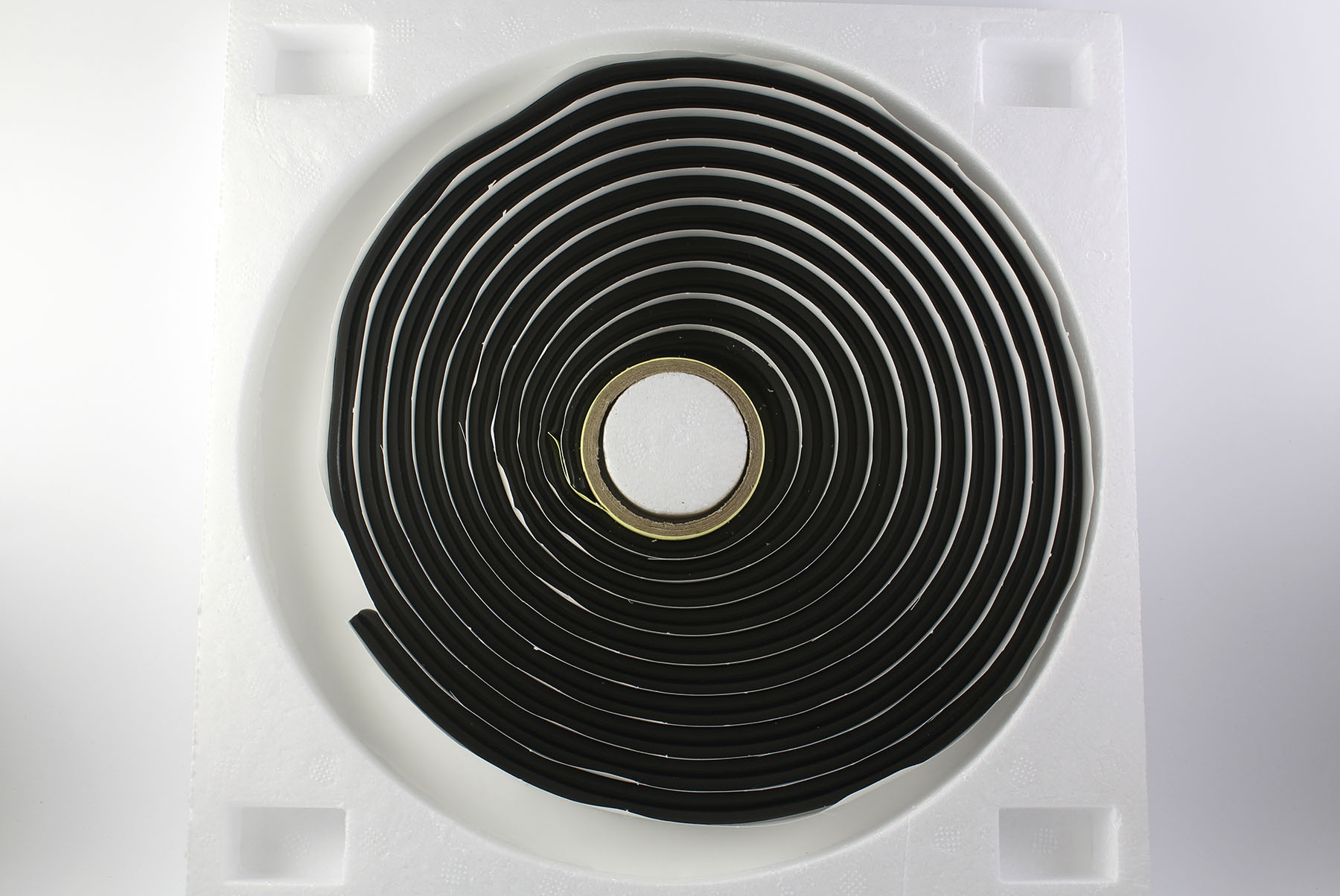

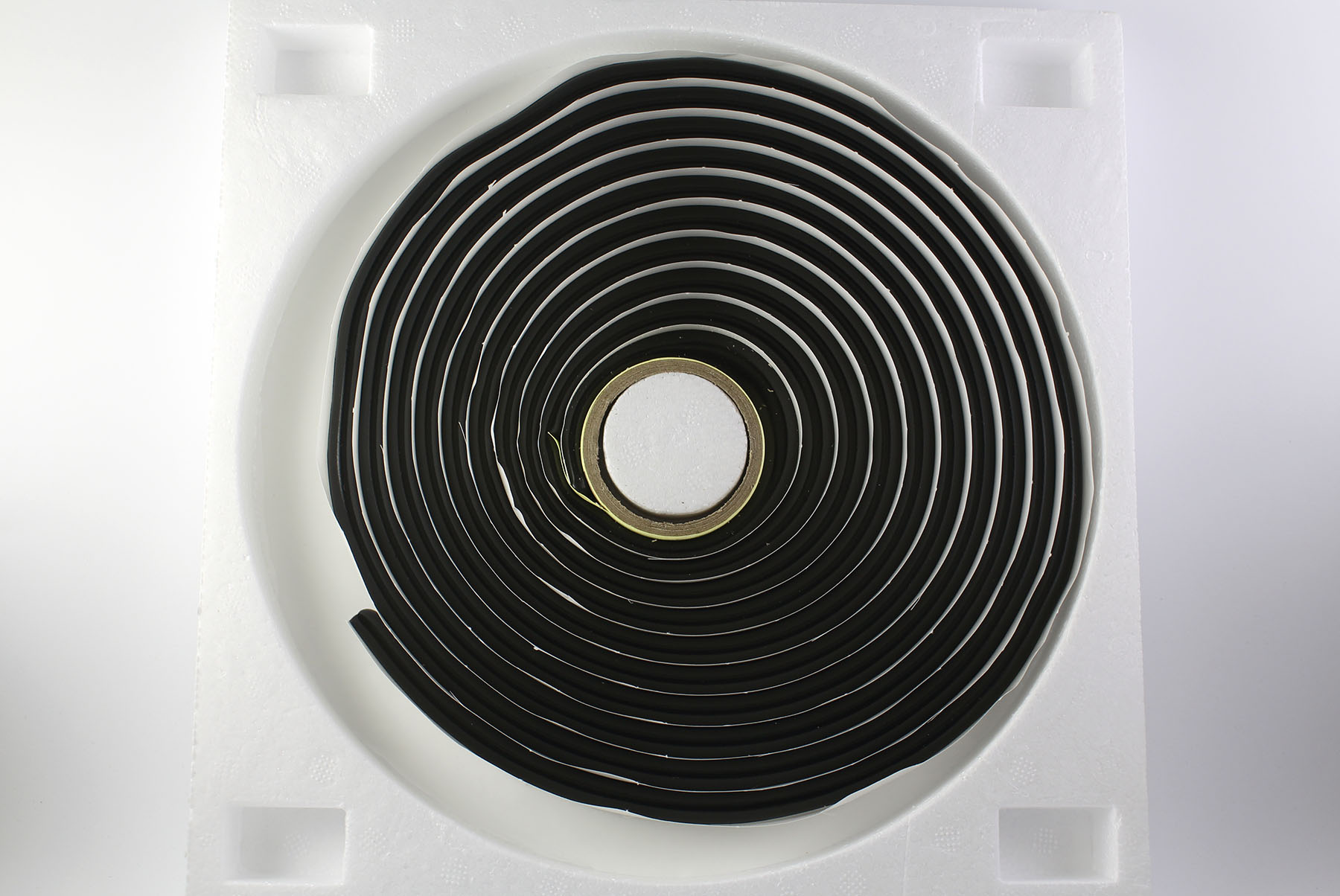

Re: фара [Re: oleg005]
      13 декабря 2016 в 13:46 Гілками Прикріплені файли (0 завантажити)
вместо резинового уплотнителя - герметик. Термо или които в рулонах
