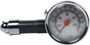

Kyrylo 20.11.2012 19:02 пишет:
Вот по поводу точности давления — как можно быть уверенным в 2.х, если на трех шиномонтажах показания давления отличаются: 2.5, 2.1, 2.7. Шо делать?
купить автомобильный простейший механический шинный манометр и бросить в бардачок. 40 грн на петровке в базарный день.
Сообщения: 41811
С нами с 03.08.2001
Re: А от кто скоко в колеса качает? [Re: hollywood]
      20 ноября 2012 в 22:40 Гілками
Ооооо Этот тебе покажет ... во первых ты переплатил в 1.5 раза, в какаване по 29 А во вторых он у меня дал погрешность 50% от более-менее нормального. Ты его разбери, поймешь почему он показывает что угодно, кроме как правдоподобное давление ...

Re: А от кто скоко в колеса качает? [Re: Maks_on_Escort]
      20 ноября 2012 в 23:48 Гілками
Maks_on_Escort 20.11.2012 22:40 пишет:
У меня такой, работает как часы, уже лет 5. Сравнил показания с кучей шиномонтажей.
На тех шиномонтаажах где я постоянно меняю резину на всех своих машинах, показания 1 в 1.
Цену написал отфонаря.
Значит мне повезло, папался качественный.
