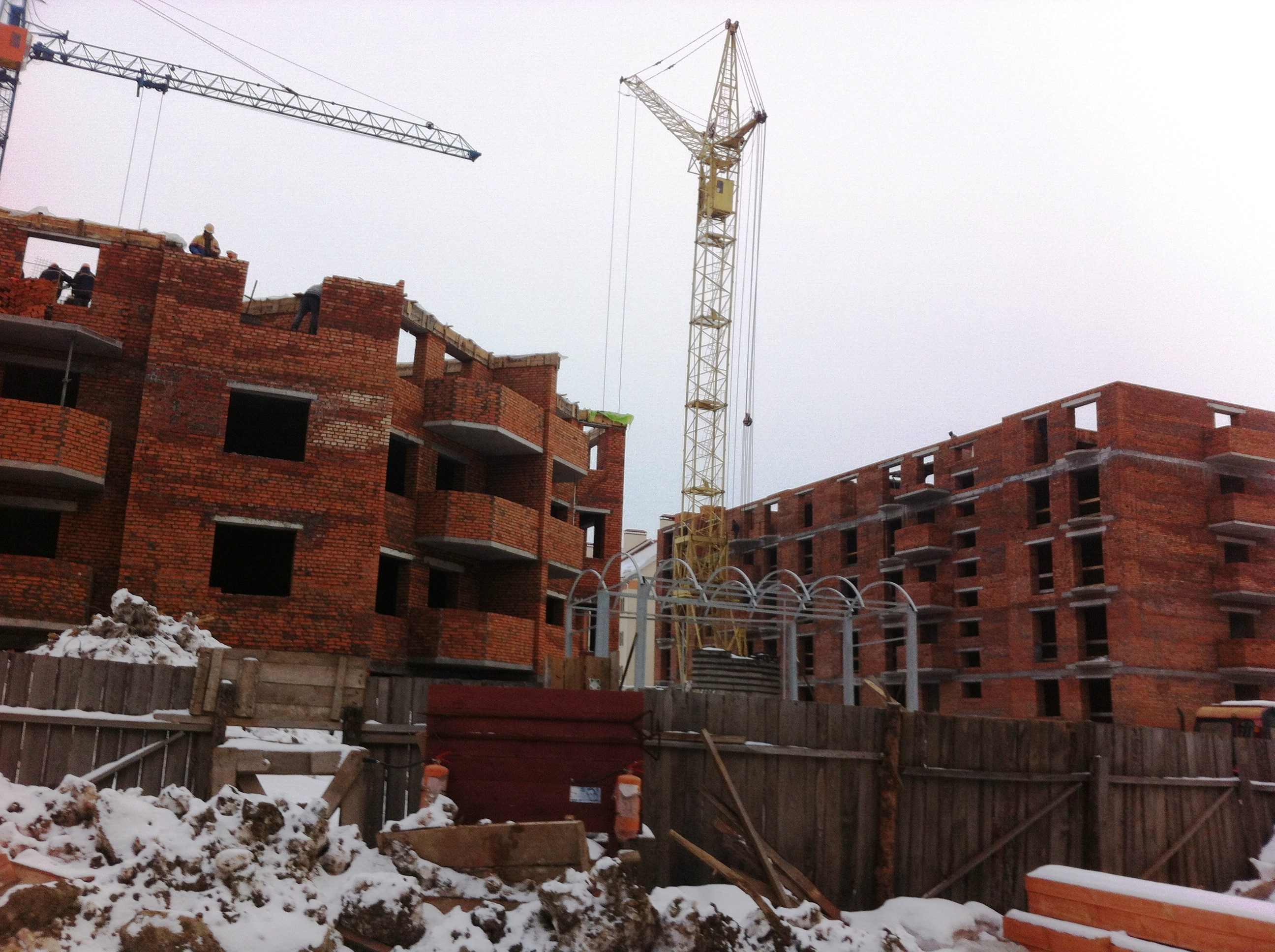

Сегодня была на стройке!Делюсь некоторыми фото!
Сегодня была на стройке.Делюсь некоторыми фото

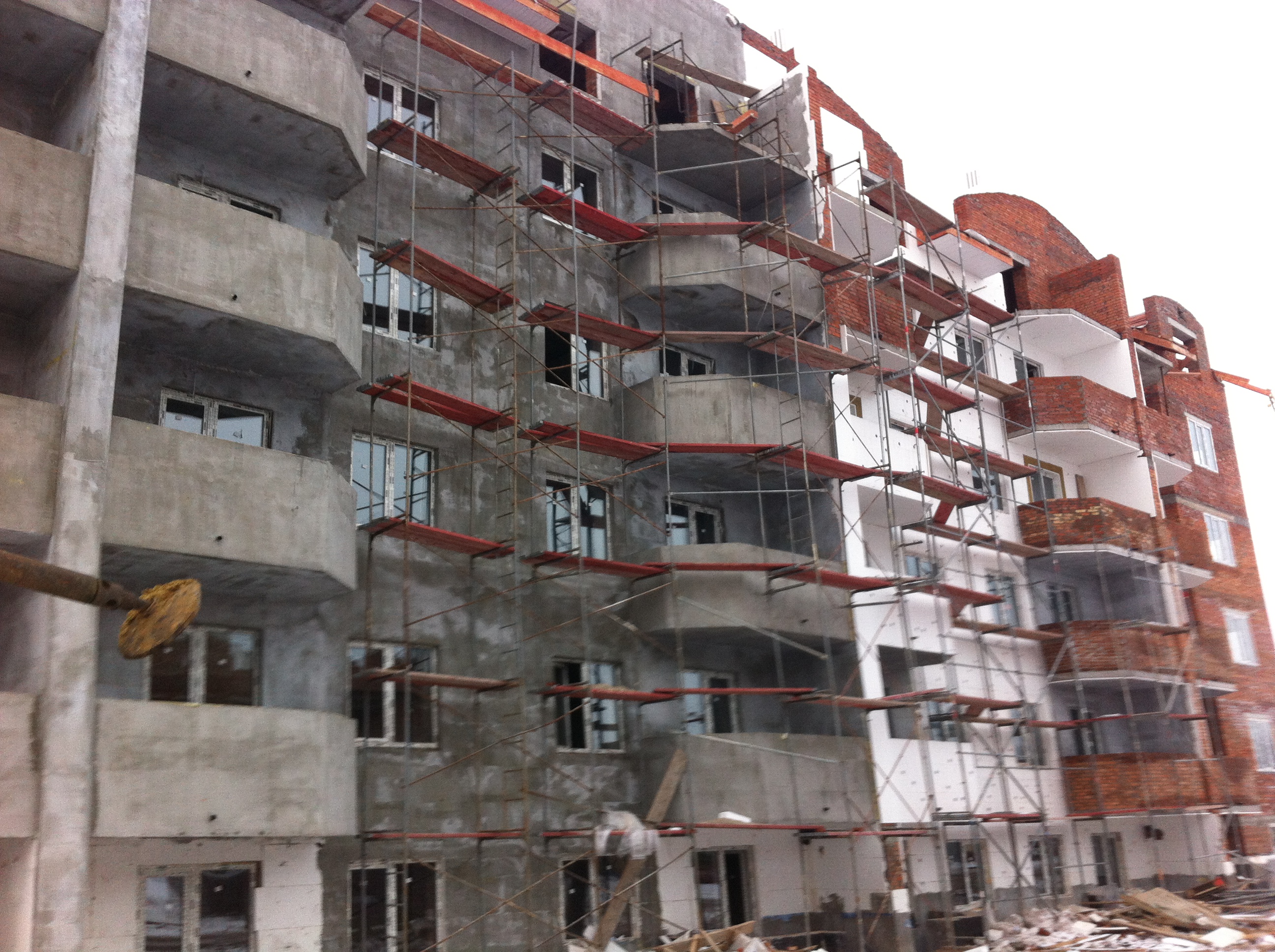

      23 февраля 2013 в 01:34 Гілками Прикріплені файли (0 завантажити)
БХ 1 В
БХ 1 В

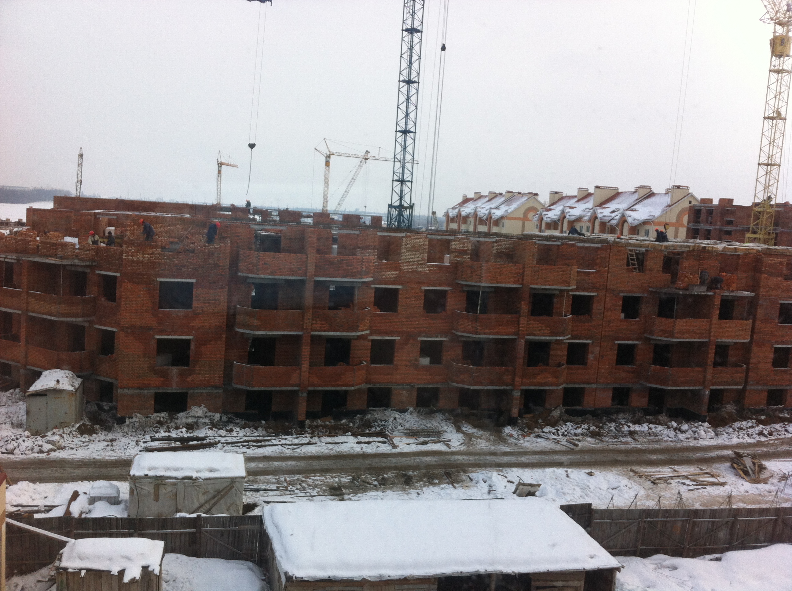

      23 февраля 2013 в 01:36 Гілками Прикріплені файли (0 завантажити)
БХ 1Б
БХ 1Б

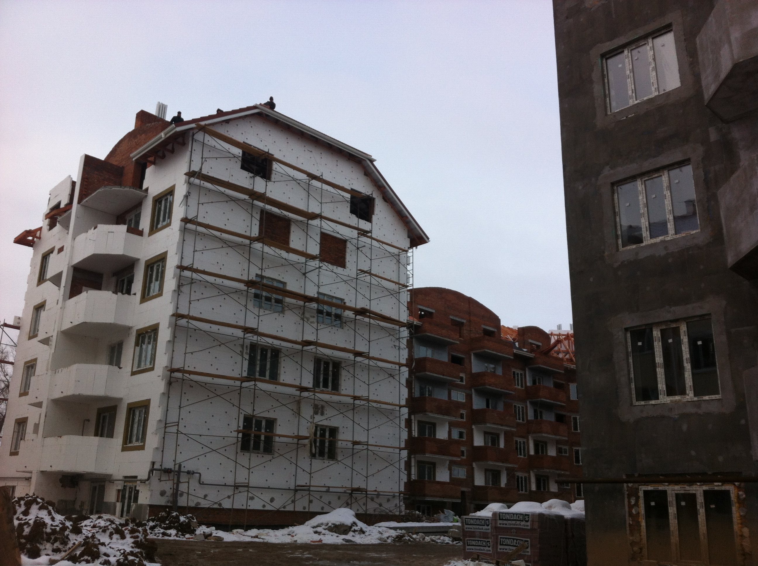

      23 февраля 2013 в 01:40 Гілками Прикріплені файли (0 завантажити)
БХ 5Б
БХ 5Б

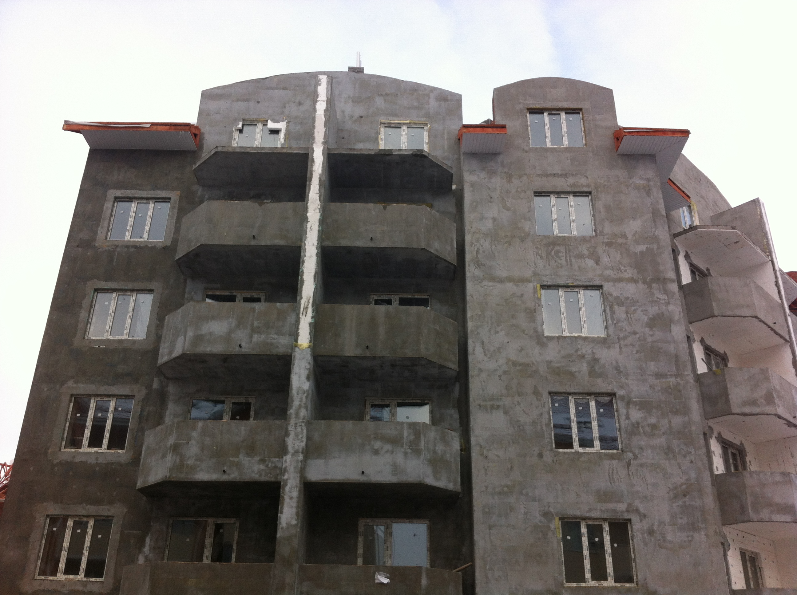

      23 февраля 2013 в 01:51 Гілками Прикріплені файли (0 завантажити)
БХ 5Б и 5
БХ 5Б и 5
