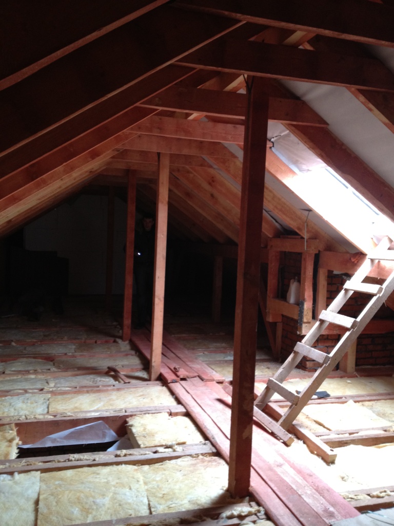

      13 апреля 2013 в 22:02 Гілками Прикріплені файли (0 завантажити)
И опять чердак
И опять чердак
