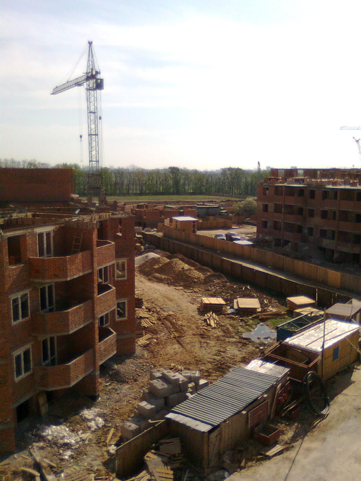

Сегодня на стройке тишина.
Снял с дома 5а вид на близлежайшие наверное 5б, 5в, и 9?
Сегодня на стройке тишина.Снял с дома 5а вид на близлежайшие наверное 5б, 5в, и 9

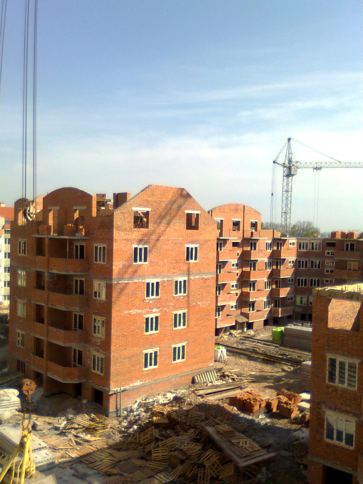

2-я линия
2-я линия

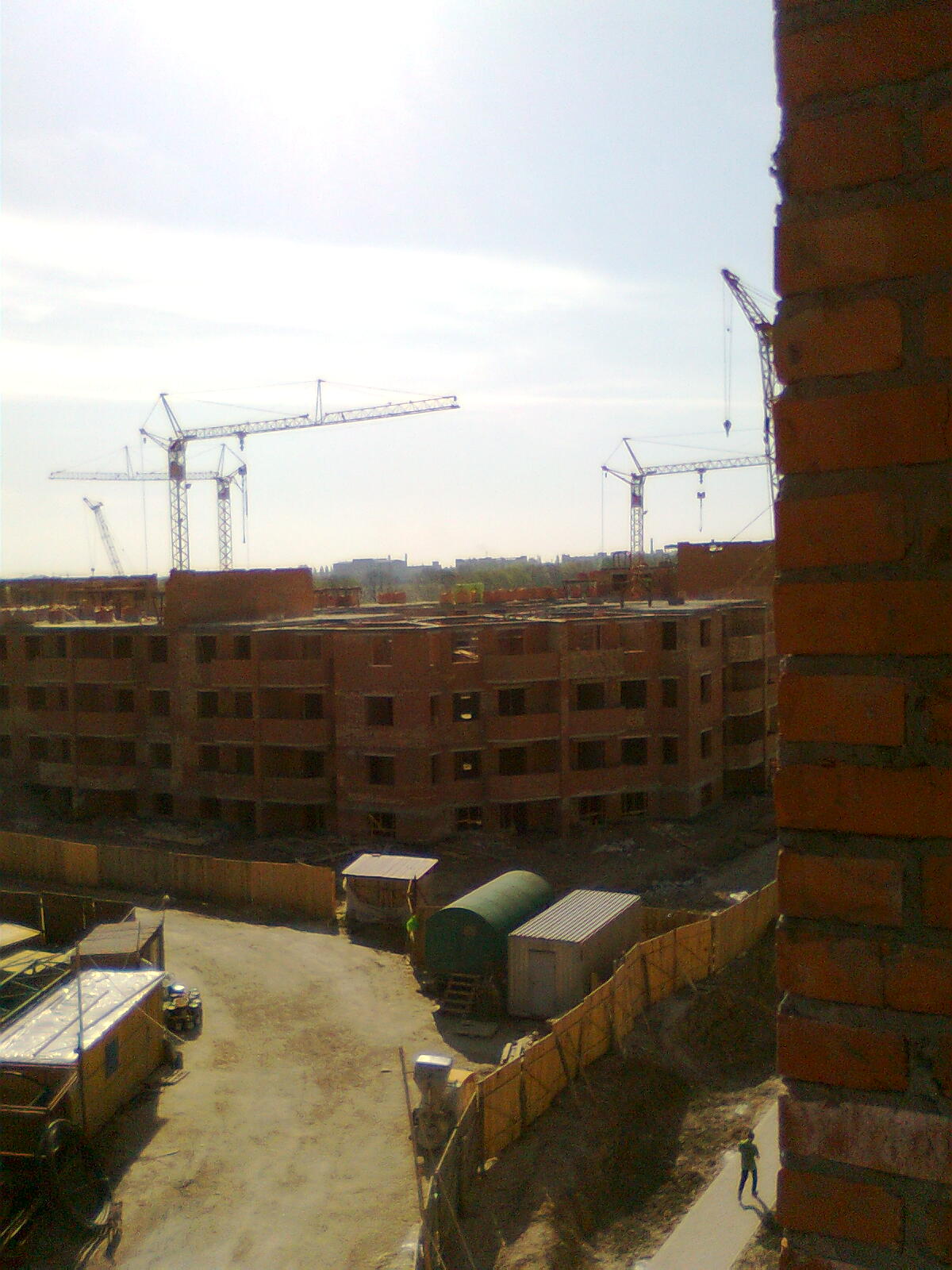

наверное 5в
наверное 5в

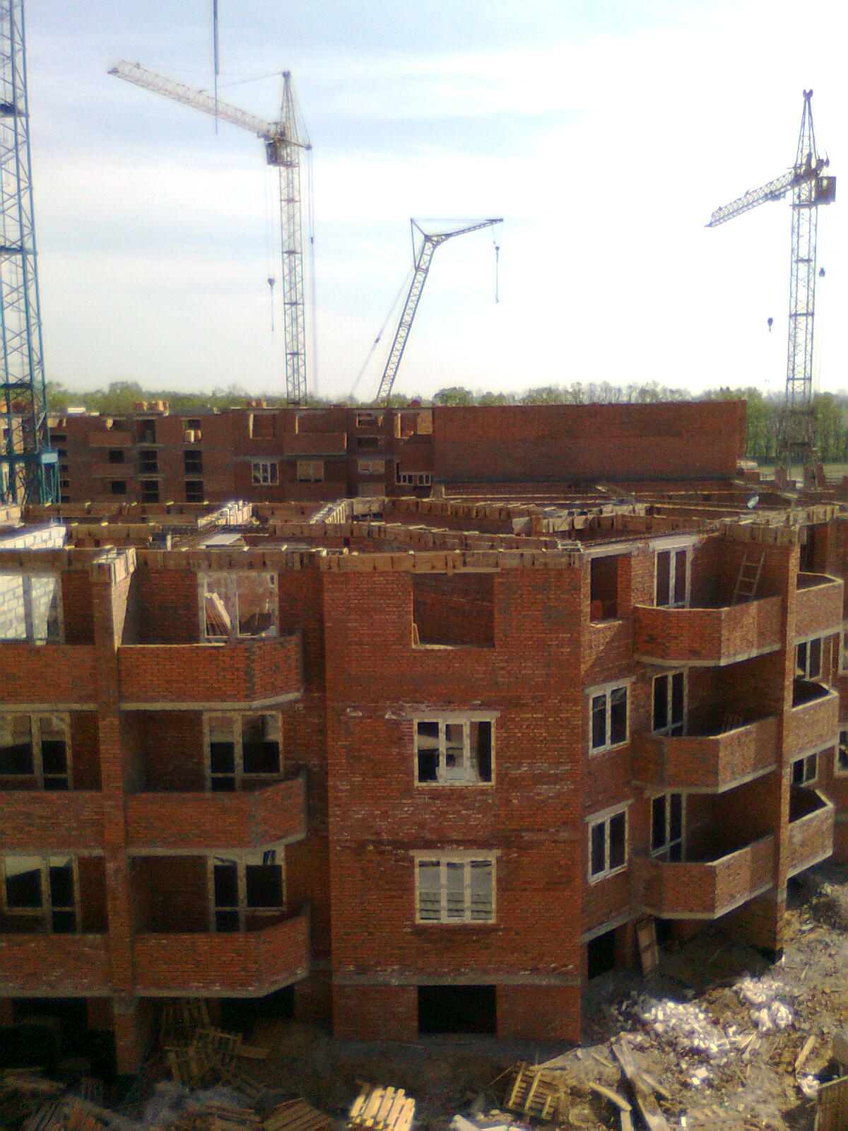

еще
еще

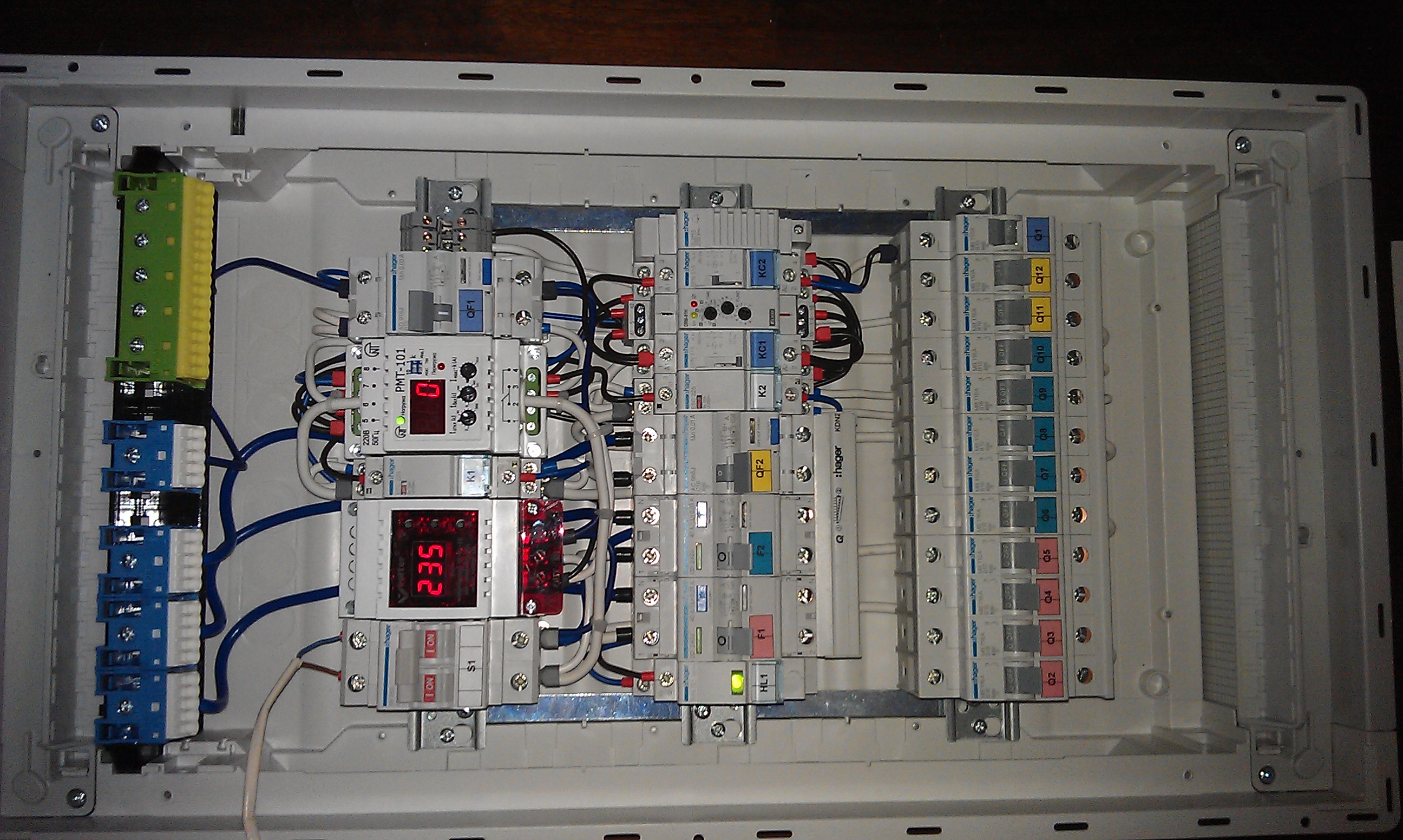

Хвастаюсь - закончил сегодня сборку электрического щитка себе в квартиру

Поздравляем без черной зависти!
Кто не имеет такого практического опыта - можно пояснить возможность реализации?
Там Реле, ПЗУ и еще какие - то навороты. Монтаж подобного могут выполнить электрики строителей до сдачи дома?

Да я тоже первый раз собирал Перед этим правда долго изучал специализированные форумы. Я думаю, что электрики со стройки вряд-ли такое соберут...
Из наворотов - реле защиты по напряжению (отключает весь щит при понижении или повышении напряжения сверх установленных пределов), реле приоритета (отключает второстепенные нагрузки при превышении заданной мощности), импульсное реле для управления кнопками светом в прихожей из двух мест, этими же кнопками выключение всей квартиры, кроме выделенной линии (котел, холодильник) при их удержании больше 10 секунд. Ну и по мелочи - звонок, индикация...

а на какие линии УЗО ставил?

На все Всего там четыре группы (два УЗО и 2 Дифавтомата) - Кухня, Комната, Санузел и отдельно неотключаемая линия.

А че не 4 уже дифавтомата? Чтоб вместо отех 2 узо? И если например каждое узо или диф отвечает за комнату, то он один идет и на розетки и освещение, или же только на розетки? Детская комната есть? На нее узо отличается номиналом (или как будет правильней) от других комнат?

ДИФ стоит в два раза дороже УЗО. В данном случае его нет необходимости применять, УЗО защищены входным автоматом. И на розетки, и на освещение одно УЗО или ДИФ. Детской нет. Есть санузел, на него ДИФ с током утечки 10 мА, на остальные комнаты 30 мА.
