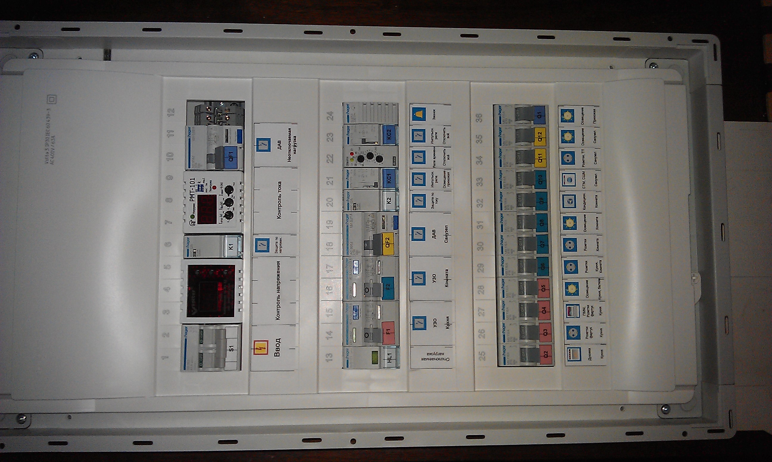

а санузел где диф на 10 идет - это имеется в виду где ванная/стиральная машина?

0lg3rd 06.05.2013 08:22 пишет:
понятно, спасибо.
Угу. Еще там освещение, розетка например для фена и электрический теплый пол.

Рюшечки В смысле наклейки...

Star 06.05.2013 08:15 пишет:
0lg3rd 06.05.2013 08:08 пишет:
А че не 4 уже дифавтомата? Чтоб вместо отех 2 узо? И если например каждое узо или диф отвечает за комнату, то он один идет и на розетки и освещение, или же только на розетки? Детская комната есть? На нее узо отличается номиналом (или как будет правильней) от других комнат?
ДИФ стоит в два раза дороже УЗО. В данном случае его нет необходимости применять, УЗО защищены входным автоматом. И на розетки, и на освещение одно УЗО или ДИФ. Детской нет. Есть санузел, на него ДИФ с током утечки 10 мА, на остальные комнаты 30 мА.

Re: ЖК "Петровский квартал" - обсуждение стройки [Re: Star]
      6 мая 2013 в 19:06 Гілками
какой фирмы автоматы, узо, дифы и реле защиты по напряжению? сколько обошлась такая инсталляция своими руками, если не секрет?

0lg3rd 06.05.2013 19:06 пишет:
Все автоматы, УЗО и дифы - Hager, щиток тоже. Реле времени Elko, у Hager оно слишком дорогое. Реле напряжения - Volter, реле тока - Новатек. Обошлось - примерно 4 тыс. грн.

Star 07.05.2013 08:12 пишет:
На стандартной там много не переделаешь - разве что одно УЗО поставить да автоматы поменять на приличные...
Кроме общего УЗО можно поставить и устройство защиты от перепадов напряжения. Это как минимум. А дальше нужно уже смотреть на разводку.
