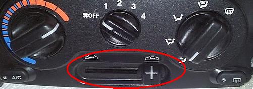

А ручка циркуляции воздуха (на фото выделено красным) в каком положении находится?
А ручка циркуляции воздуха (на фото выделено красным) в каком положении находится.

Re: Ланос - запотевают стекла [Re: UR3АНМ]
      20 декабря 2012 в 23:24 Гілками
toz 27.11.2012 23:56 пишет:
в мороз тоже, как только садишься и прогреваешься нужно приоткрыть стекло, а лучше два стекла. Естественно печку на обдув лобового 1 или 2 скорость, ну и забор воздуха с улицы
маячня якась. В мороз для прогріву: обдув на лобове, рециркуляцію ввімкнути, вікна закрити. З відкритою передньою дверкою завести авто, вийти з авто, закрити двері. Можна звеселити себе прибиранням снігу в той час, як авто гріється.

Re: Ланос - запотевают стекла [Re: oleksa]
      20 декабря 2012 в 23:52 Гілками
oleksa 20.12.2012 23:24 пишет:
маячня якась........ З відкритою передньою дверкою завести авто......
от этого действия эффект тот же самый что и:
.....как только садишься и прогреваешься нужно приоткрыть стекло, а лучше два стекла.....
а именно - выравнивание влажности в салоне и на улице, так где в моих словах Маячня??
рециркуляцию при прогреве полезно включить только для более быстрого прогрева воздуха в салоне, но не для того, чтобы НЕ запотевали стекла! Прошу обратить внимание на название темы, топикстартер не просит совета как быстрее натопиться, а как избавиться от избытка влаги и конденсата на окнах.
      21 декабря 2012 в 00:21 Гілками
toz 20.12.2012 23:52 пишет:
для того, щоб під час прогріву не вкривалося скло конденсатом - треба вийти з авто. А не відкривати вікна. Чим більш нагріте скло - тим менше на ньому випадає конденсату за інших рівних умов. Саме тому рекомендують не вмикати обігрів заднього скла, лишивши волозі місце, де можна конденсуватися.
маячня, шановний, в тому, що повітря в салоні необхідно підсушувати кондиціонером і не насичувати вологою з дихання людини при прогріві, а не вирівнювати вологість з вулицею відкритимі вікнами згідно ваших же порад:
в сырую погоду, да и в мороз тоже, как только садишься и прогреваешься нужно приоткрыть стекло, а лучше два стекла. Естественно печку на обдув лобового 1 или 2 скорость, ну и забор воздуха с улицы, рециркуляция полезна только когда впереди кто-то чадит.
повторю ще раз - набагато корисніше вийти з авто при прогріві, щоб не запотівало скло. А рециркуляція дасть змогу швидше нагріти салон і скло. І - о чудо, скло буде менше запотівати.
