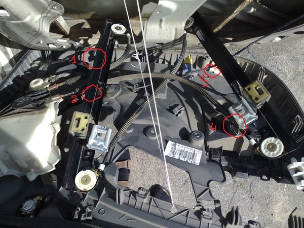

Сообщения: 5702
С нами с 16.07.2010
Re: Стеклоподъемник передний на сеат толедо 2008 сломался ( [Re: Magus]
      5 декабря 2012 в 21:40 Гілками Прикріплені файли (0 завантажити)
Magus 05.12.2012 21:02 пишет:
Mookker 26.11.2012 16:29 пишет:
А он принципиально от гольфовского/октавовского отличается? Это ж ВАГ...
Говорят, что принципиально - все механизмы вроде как на карте прикреплены, а не на двери. А вот товарищи, которые разбирали, возможно могли бы пролить свет.
Совершенно верно, направляющие ЕСП крепиться в 4 местах карты двери...в этом и заключается главная сложность сбора карты,причем винтами нада попасть в направляющие,когда собирал сам задумался как их на заводе собирают
Совершенно верно, направляющие ЕСП крепиться в 4 местах карты двери.в этом и заключается главная сложность сбора карты,причем винтами нада попасть в направляющие,когда собирал сам задумался как их на заводе собирают
