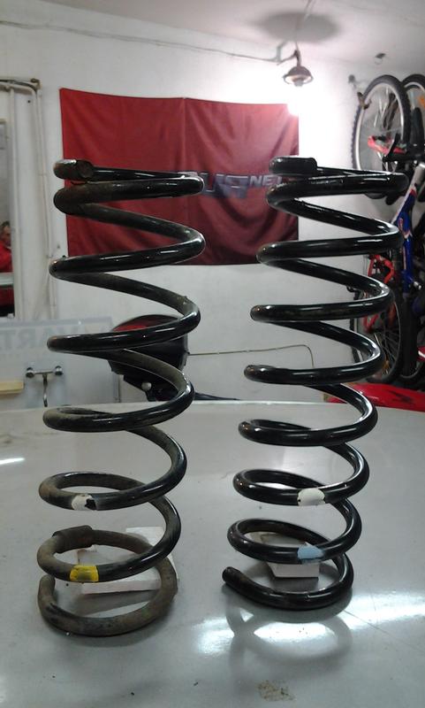

Купить на ebay. Если ставить такие проставки, будут "умирать" полуоси. Лучше поставить пружины то универсала.

купи на разборке пружины от аутбека - так надежнее

Есть в природе Росийской Федерации. И у нас на Украине ими тоже торгует некий инет магазин,но все телефоны указанные на его сайте молчали почему то и я туда не дозвонился.
Вообщем проставки я не поставил. У меня есть "донор", такая же субара того же года и с таким же обьемом и комплектацией как моя. Снял я с "донора" задние стойки, с мыслью спокойно подобрать проставки по размеру верхних опор амортизаторов и тут заметил одну интересную штуку.
На пружинах которые стояли на моей машине есть две метки - белая и желтая.
А на пружинах с "донора" метки - белая и синяя. С виду вроде пружины одинаковые и пока не снимешь то разницы не заметно. Но когда снял и посчитал витки,оказалось что у пружин "донора" с белой/синей меткой 8 витков. А у прижин моей машины 7 витков ! Получается пружины с белой/синей метками выше и жестче. Короче перебрал стойки ,поменял верхние резинки в которые упирается пружина,на новые, и поставил себе на машину уже с бело/синими метками.
Результат ощутился сразу, задок приподнялся,машина стала жестче и затирать перестало. Машина ездит с начала декабря,результат радует.
Кстати передние пружины у донора тоже с синими метками, а на моей желтые.Скорее всего тоже махну их местами.
На фото - слева пружина с моей машины (метки белая/желтая ) справа пружина с донора (метки белая /синяя).

неправильный ответ , пружины изменят рабочую зонну аммо и работу подвески , проставки как раз изменят клиренс без изменения работы аммо и пружин
