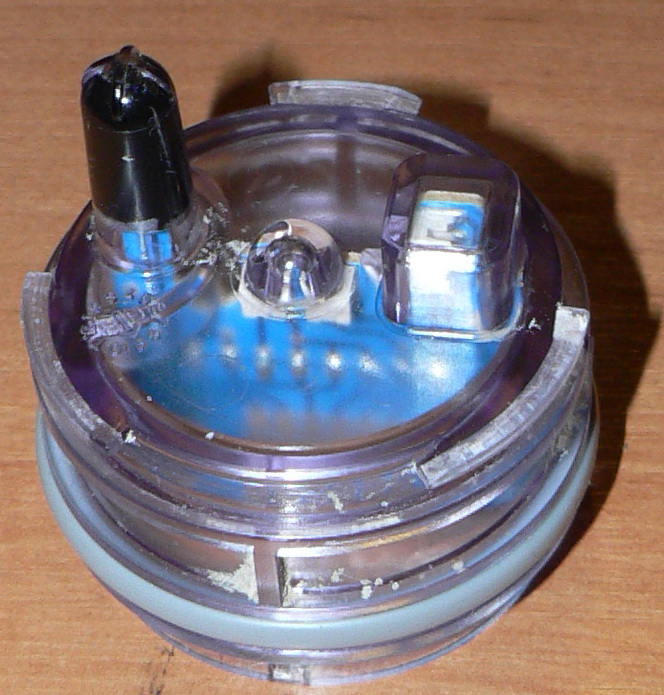

Есть посудомойка Whirlpool WP 80. Начала она выдавать ошибку Fb, сначала думал, что F6.
Разобрался - с вот єтим форумом. Тоже мигает 12 раз индикатор.
Грешу на датчик. Датчик вроде оптический, а может и комбинированный с герконом.
Фото ниже.
Вопросы: Есть ли у кого инструкция к вирпулам? Где такой датчик можно взять?.
Везти по морозу в сервис не хочется, боюсь разморозить бак.

Посмотрел, там вроде нет. По фото так так точно ничего похожего нет. Да и по кодам тоже.
На другом сайте надыбал код W10134017 - похож, но не он.
Инструкция или сайт с чертежами и деталями по прежнему ищется.

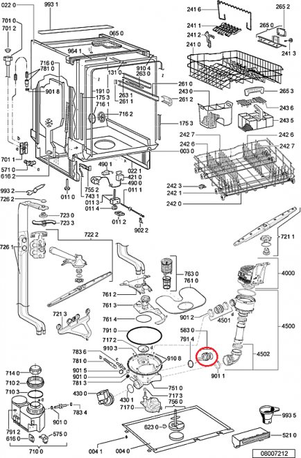

В общем определились - нужна деталь на схеме красным выделено.
Привезут, правда аж к февралю.
В общем определились - нужна деталь на схеме красным выделено. Привезут, правда аж к февралю

MasMaster 11.05.2013 10:16 пишет:
http://www.ebay.com/itm/DISHWASHER-WATER-SENSOR-WHIRLPOOL-W10134058-W10134017-/220467727702
Это оно?
Нет. Это не он. Там видно, что ключ не тот. Тут три по кругу выступа, причем идут как большой, средний, малый. Они нужны для позиционирования датчика, что верх ногами не поставить.
На фото - на ключе два выступа разной ширины. Это от других вирпуловских стиралок.
Замена не помогла. На сегодняшний день - отдал на диагностику, если не поможет - будем думать что-то дальше.
Буду отписываться тут в теме, так как уже несколько человек "просто с инета" в почту писали. Видно трабл серийный.
