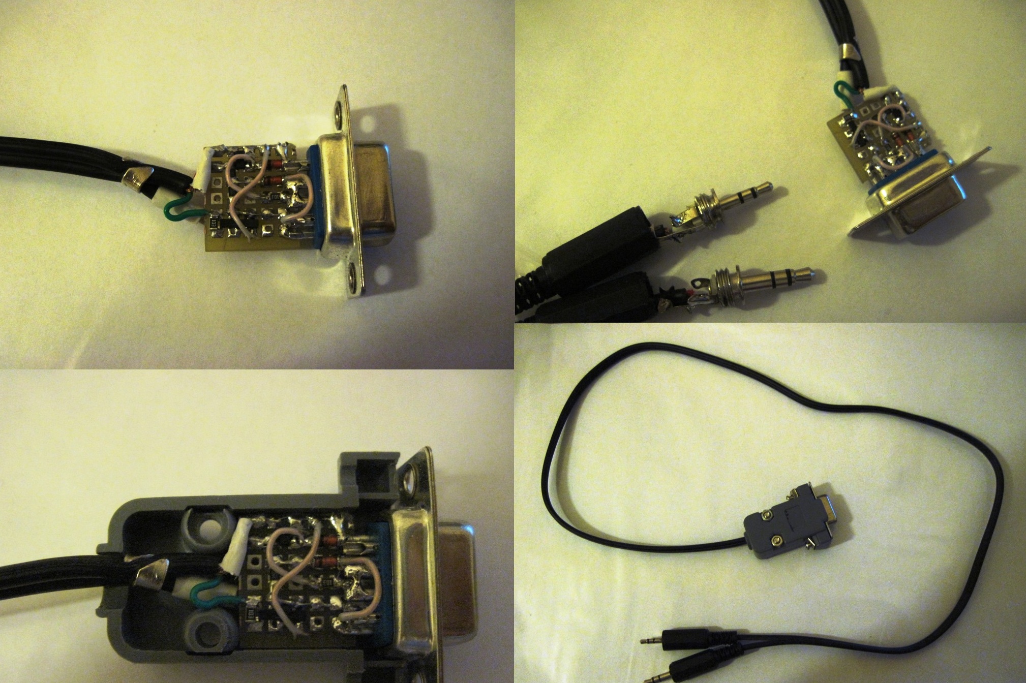

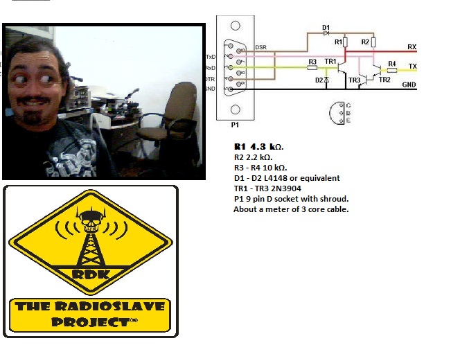

И так, хотелось бы рассказать свою радиоисторию, а точнее историю по созданию своего первого программатора для радиостанции Quansheng. Думаю, таким начинающим как я, будет интересно (если такие еще есть) ведь познаний в электронике у меня скудно мало, но подключить станцию к компьютеру и попробовать считать/записать информацию очень хотелось.
После продолжительных поисков схемы программатора, я все же наткнулся на самую простую, которую смог бы повторить. Недолго думая, начал шуршать по ящикам и искать нужные резисторы, диоды и транзисторы.... И о чудо, как раз все у меня оказалось в наличии, кроме транзисторов. За то были BC817, их я и использовал. Собрал все как по схеме, скачал с радиосканера программу для работы с данным видом р/c, подключил к компу и ничего не заработало..... Потом вспомнил, что где то перед этим я читал, что нужно закоротить 8-й и 7-й PINчик. После напайки перемычки, к разъему СОМ порта, опять подключил все к компу, а два джека в станцию (выключенную). Открываю прогу, поворачиваю ручку валкодера станции, нажимаю в окошке кнопочку - считать.... и о чудо, оно ЗАРАБОТАЛО!!!! Моему восхищению не было предела, первый раз у меня получилось собрать что то, да и что бы оно подключалось к компьютеру !!!! Потом немного привел все в порядок и теперь имею красивенький программатор для своего китайчонка.

А вот и сам программатор

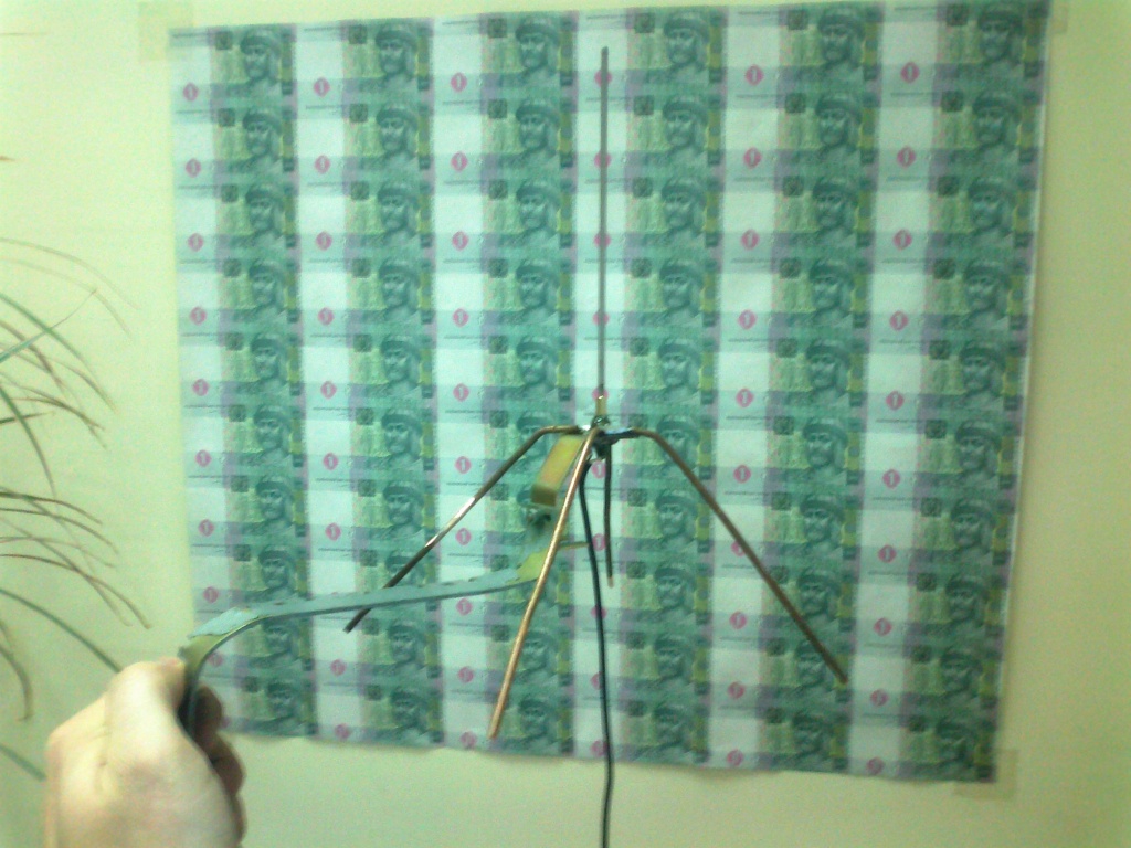

Спасибо за советы, сейчас изготавливаю 1/4.
http://ua6hjq.qrz.ru/ant/7/v-gp.htm

Соорудил антенну... КСВ на 434.000 ниже 1.8 опустить не удалось кабель РК-50 1,6 метра. КСВ подстраивал регулировкой длины штыря. Сейчас штырь 168 мм. Противовесы 160 мм. Укорачиваю штырь, КСВ резко растет до 2-3... Я всё правильно делаю???
Соорудил антенну. КСВ на 434

а чем и как меряете КСВ? крепление металлическое?
Кажется мне что вот та железная загогулина с облезшей краской может менять картину антенны.....
