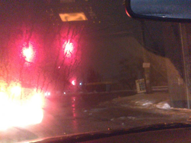

"Пленка" на стекле от дворников
      3 января 2013 в 07:23 Гілками Прикріплені файли (0 завантажити)
Недавно спрашивал Вас камрады,от чего остается пленка на стекле.Сказали,что это жир,мол помой лучше.Вымыл ,как смог.Стекло можно сказать стерильное.Вот фото в мелкую морось,как раз после прохода дворников,в свете светлофора все хорошо заметно.А теперь представьте,что едеш 60,в свете встречных фар,и дворник работают быстро,тоесть пленка не исчезает...

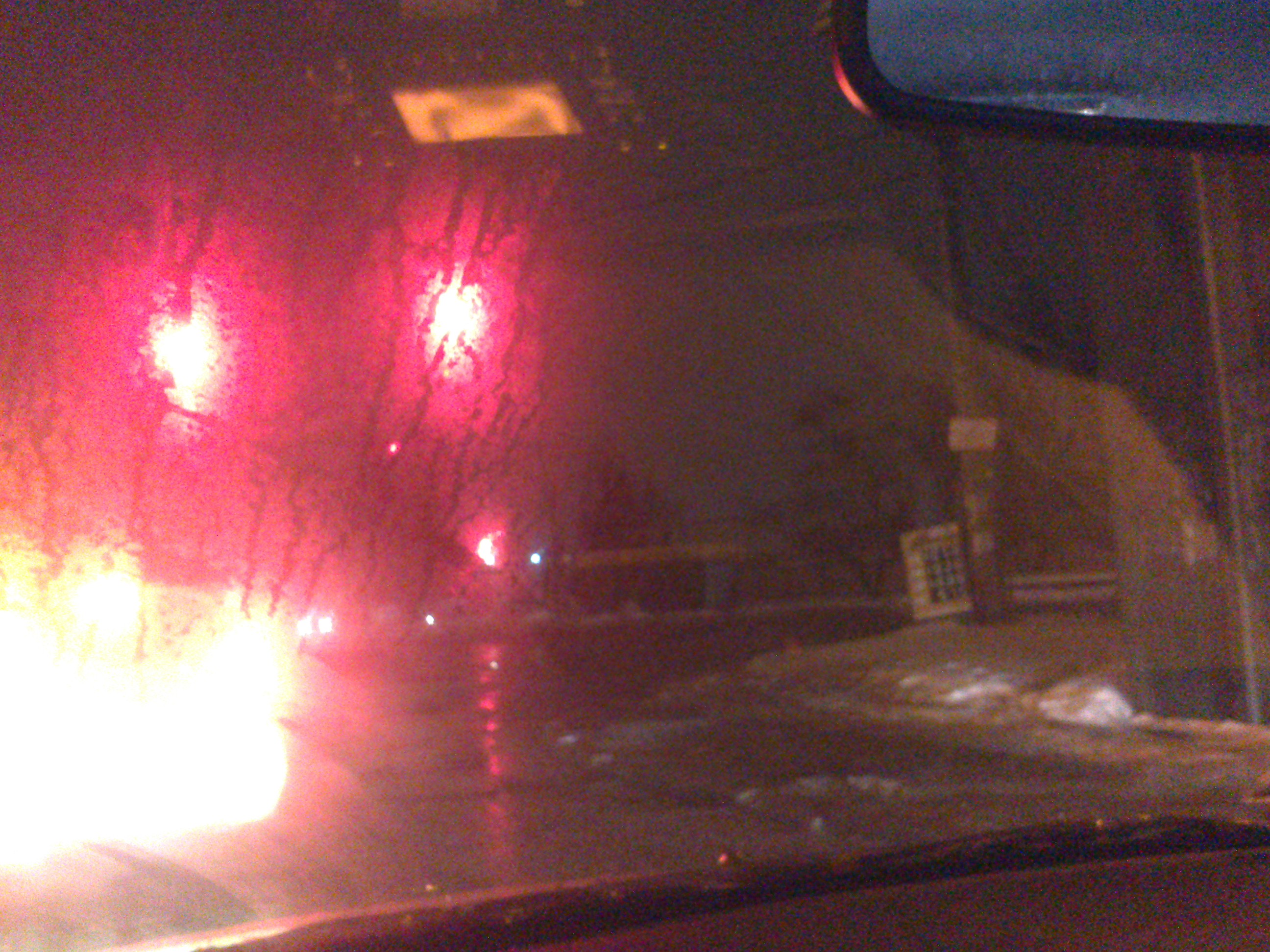

И еще
И еще

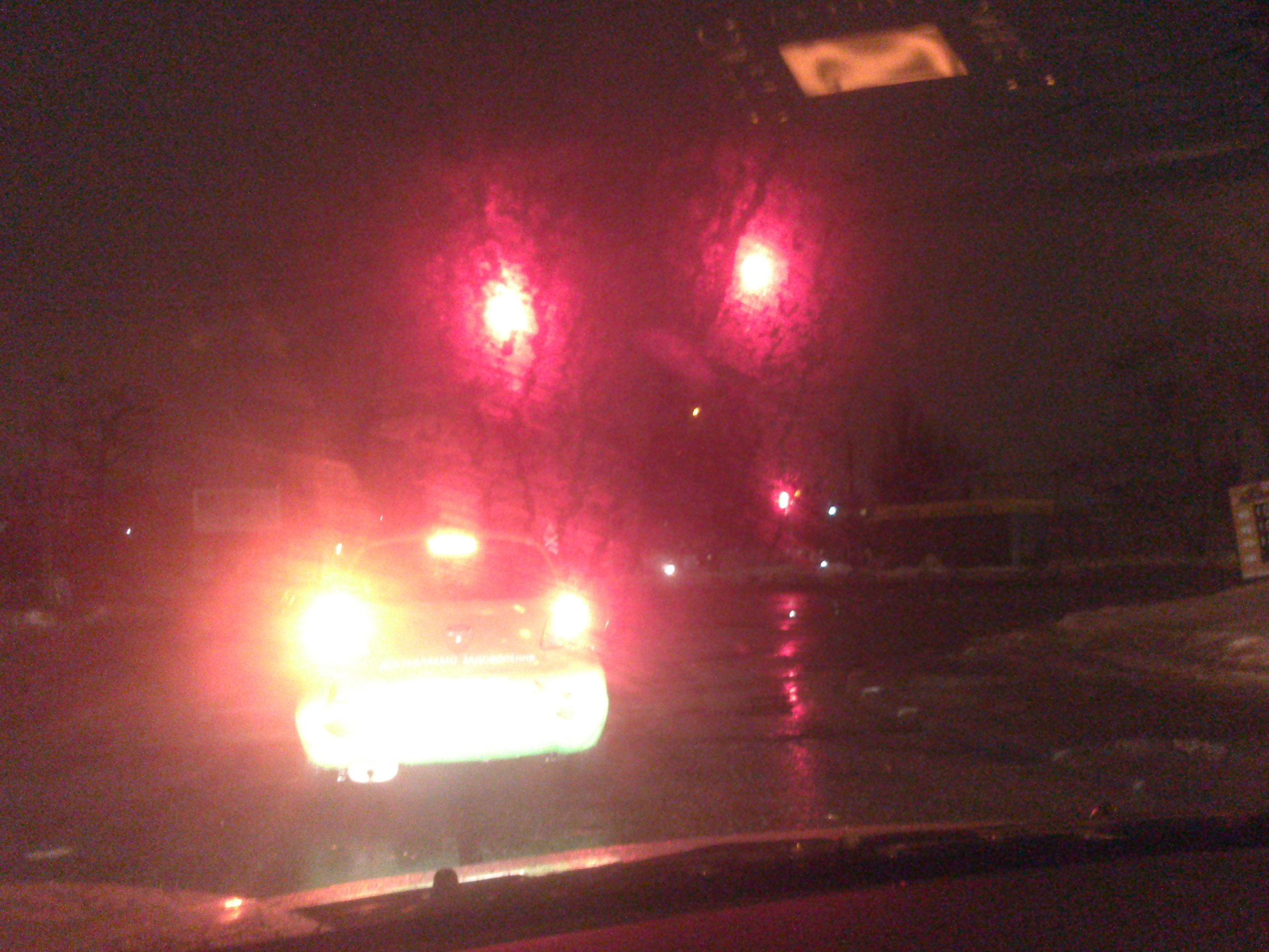

На улице -2.Это фото после 15 минут езды.Незнаю обьективно ли,или мне показалось ,но минут через 30 уже стало меньше эта пленка,неужели это от холода такие разводы остаются?
