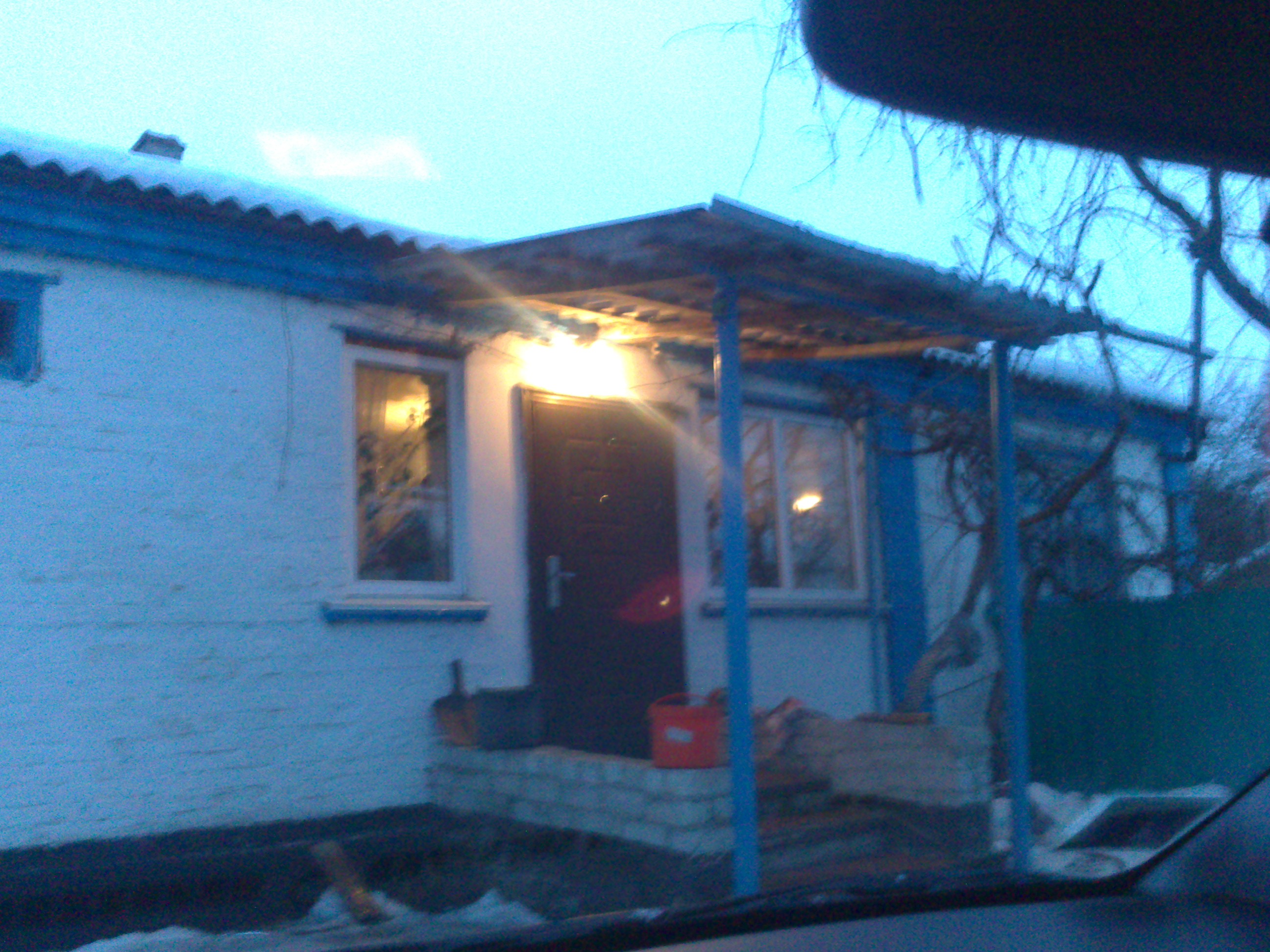

Эврика.Сделал так-грязное от брызг лобовое стекло я сначала протер "Мистер мускулом".При этом на стекле остались цветные жирные разводы.Потом взял растворитель-на тряпочку-и давай тереть.Потом слил водой с ведра.Все гуд.Вот фото сразу же после проходов дворников.Доехал с села до Киева,гуд,но видно,что от омывателя чуть хуже становится,чем от воды или снега.
