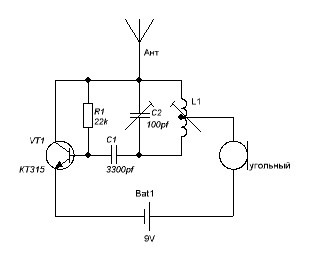

Здравствуйте.
Подскажите, пожалуйста, номиналы деталей на схеме для работы на частоте 433МГц, и, если не трудно, то как вообще рассчитывать номиналы.
Эта схема хоть заработает?
спасибо)
Здравствуйте.Подскажите, пожалуйста, номиналы деталей на схеме для работы на частоте 433МГц, и, если не трудно, то как вообще рассчитывать номиналы

3ABXOC 13.01.2013 18:23 пишет:
спасибо)
на 433 - нет
там транзистор с частотой до 250 МГц
ну и вообще так передатчики на УКВ не делают

Частота будет очень сильно плавать. Эта схема для средних и длинных волн.
Для 433 - ищи схему с кварцами.
Правильнее - ПАВ резонатором на 433.
в схеме должен стоять варикап, нужно подобрать узкополосную ЧМ (иначе не будет приниматься). А вообще нужно иметь навыки монтажа смд элементов...
схема из 5ти транзисторов заработает.
Здравствуйте.
спасибо)
Не заработает.
