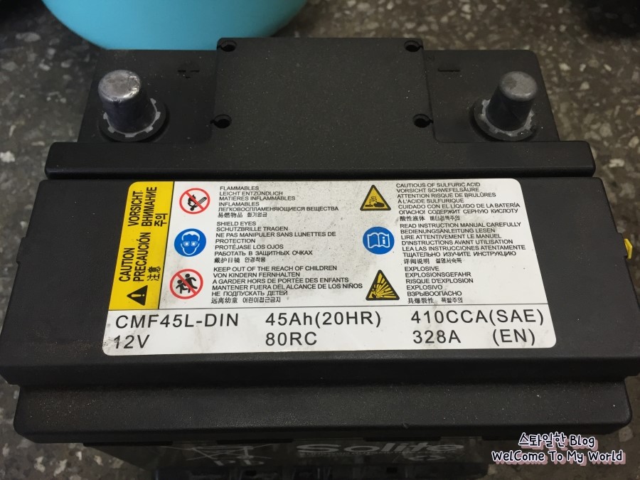

В профильной машине стоял азиат 45А. после него купил исту 7серии 60А с гарантией 2года (тут гдето писал). За 2месяца до истечения гарантии мне заменили сдохший акб на новый, который благополучно прожил ещё 5лет и умер на прошлой неделе, в один день, двумя банками. Т.е.7лет итого.
В экстренном порядке на замену взял мартовский Moratti 65A. Азиат(бо хотел 225мм высотой, а не 190, как иста). Если есть выбор -брал бы свежий exide или rocket.
Уверен? Посмотри здесь на досуге.
ЗЫ: Если, конечно, ты говоришь о емкости в общепринятом понимании. Не ставят корейцы таких емкостей на Элантры и прочие подобные.

Абсолютно. Вот такой. И по вину бьется:37110-29200 (CMF45L)
