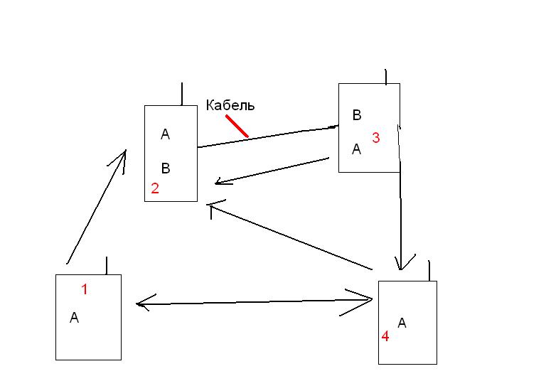

Ребят, подскажите возможно ли сделать вот такую схему:
К примеру взять Baofeng UV-5 две штуки и спаять кабели от их гарнитур и включить в станциях VOX.
Вставить в них кабели от гарнитур, станция 1 получит сигнал и по кабелю по идее передаст его на станцию 2, которая передаст сигнал в эфир.
Будет такая схема работать?
Если да то получиться такой мини репитер)

Вопрос: а ВЧ сигнал куда?
И в каком диапазоне частот принимает первая и передает вторая?

1,2,3, 4 номера станций
А, В - частоты
станция передает сигнал на частоте А
станция принимает сигнал на частоте А, а передает сигнал на частоте В на станцию, станция 3 принимает сигнал на частоте В и передает в эфир сигнал на частоте А.
Работа планируется в двухметровом диапазоне, станции под номером 2 и 3 работают с разносом частот и соединяются спаянным кабелем от гарнитур
1,2,3, 4 номера станцийА, В - частоты1я станция передает сигнал на частоте А2я станция принимает сигнал на частоте А, а передает сигнал на частоте В на 3ю станцию, станция 3 принимает сигнал на частоте В и передает в эфир сигнал на частоте А.Работа планируется в двухметровом диапазоне, станции под номером 2 и 3 работают с разносом частот и соединяются спаянным кабелем от гарнитур

Andryw 18.01.2013 16:43 пишет:
В двух метровом диапазоне принимает первая и вторая передает в этом же диапазоне
Так не получится, на разных диапазонах будет работать, если их разнести метра на 2 и поставить мощность LOW

На одном бэнде не выйдет, дуплекс фильтр (режектор) нужен и насколько я понял Вы не радиолюбитель и работать на 2м нельзя. -->

Adolph Al Husseyn 18.01.2013 16:50 пишет:
На одном бэнде не выйдет, дуплекс фильтр (режектор) нужен.
А если работать с разносом частот, но в одном диапазоне?
Зачем дуплекс если работать будет не на одну, а на 2 антенны?
Змінено Andryw (17:10 18/01/2013)

Вообще баофенги работать не будут! Из-за приемника на РДА. Будет конкретное забитие приемника сигналом передатчика.

Andryw 18.01.2013 17:07 пишет:
Дуплексер нужен еще раз повторяю.
Даже если на разные антенны, то математику опущу, скажу так первая станция оглохнет от сигнала передачи или разнести метров на 50-100.
Передающая станция просто забъет приемник. Ну или разносить их надо метров на 50.

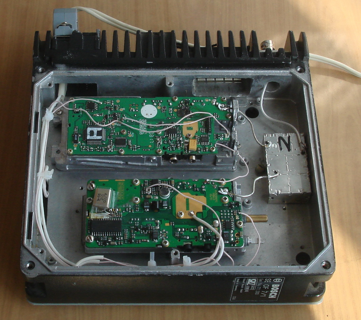

Один нюанс - на диапазоне 2 м, при разносе 600 кГц, того дуплексера, что на фото комплекта, не хватит - все равно будет забивать.
Когда-то пришлось сделать малогабаритный ретранслятор на 70 см. Использовались обычные китаекенвуды 3107. В портативке, которая использовалась в качестве приемника, пришлось переделать входные цепи. Мощность передающей уменьшили до 1,5 вт. Разнос был 10 МГц. После такой подготовки работает на ура. Жестяная коробочка справа - готовый дуплексер.
Один нюанс - на диапазоне 2 м, при разносе 600 кГц, того дуплексера, что на фото комплекта, не хватит - все равно будет забивать.Когда-то пришлось сделать малогабаритный ретранслятор на 70 см
