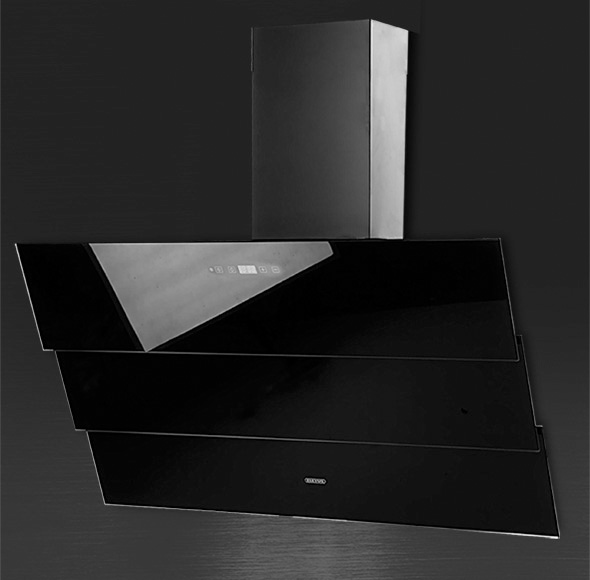

Точно Eleyus . У меня их модель troy. тянет хорошо, на скоростях выше первой шумная. Один из основных критериев выбора был: полностью черная - стеклянная.
