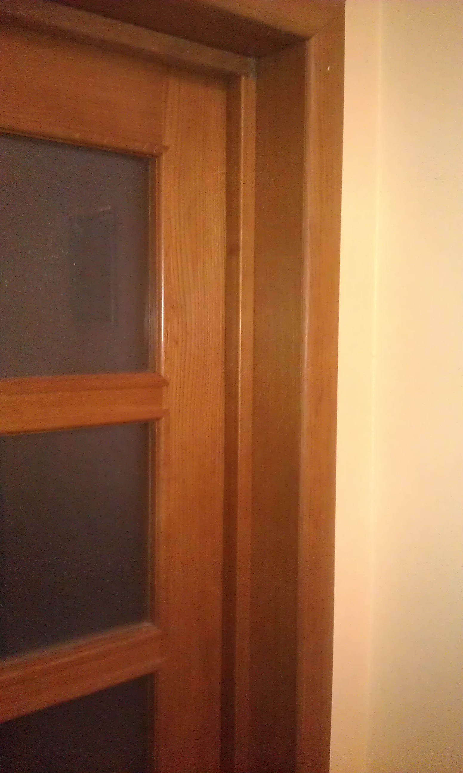

Сообщения: 5704
С нами с 16.04.2004
Re: Чем зашить проем двери? [Re: upss]
      9 февраля 2013 в 14:18 Гілками Прикріплені файли (0 завантажити)
если нормально то так
Тимуровец **
Сообщения: 18135
С нами с 26.09.2002
Re: Чем зашить проем двери? [Re: Vik_tor]
      11 февраля 2013 в 10:19 Гілками
ну вот мне так и надо в принципе...но проблема с добором в том-что его не втиснуть туда, как рассказывает установщик.
Если есть толковый спец-который сделает добором- я готов.
      11 февраля 2013 в 10:26 Гілками
не морочити голову, збити старі відкоси так щоб вистачило красиво підійти до коробки і зробити нові. воно не так довго/дорого
Тимуровец **
Сообщения: 18135
С нами с 26.09.2002
Re: Чем зашить проем двери? [Re: NMNH]
      11 февраля 2013 в 10:27 Гілками
добор еще есть, инструмент у установщик был...просто, я так понимаю, не особо хотел напрягаться.
      15 февраля 2013 в 16:06 Гілками
Добор режется по ширине между коробкой и стеной,ставится впритык коробке,стык между добором и стеной шпаклюется.Ничего сложного в этом нету.Только вот насколько это симпотично получится?Думаю,что лучше откосом подойти к коробке.
