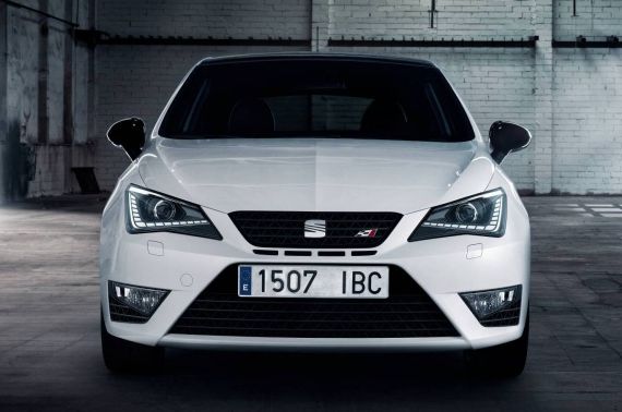

Я бы перефразировал вопрос, если установка ДХО неизбежна, то где купить штатный для своей модели комплект ДХО для этого?
ЧТОбы было, удобно, функционально и эстетично, как здесь:
Я бы перефразировал вопрос, если установка ДХО неизбежна, то где купить штатный для своей модели комплект ДХО для этого.ЧТОбы было, удобно, функционально и эстетично, как здесь:
Змінено IgorDonetskiy (16:52 26/02/2013)

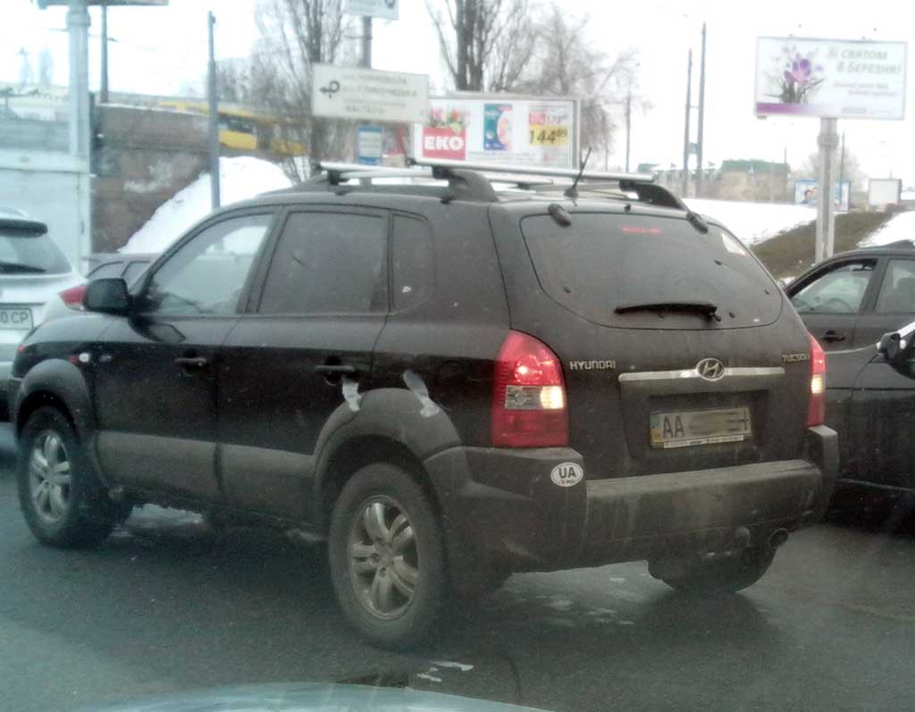

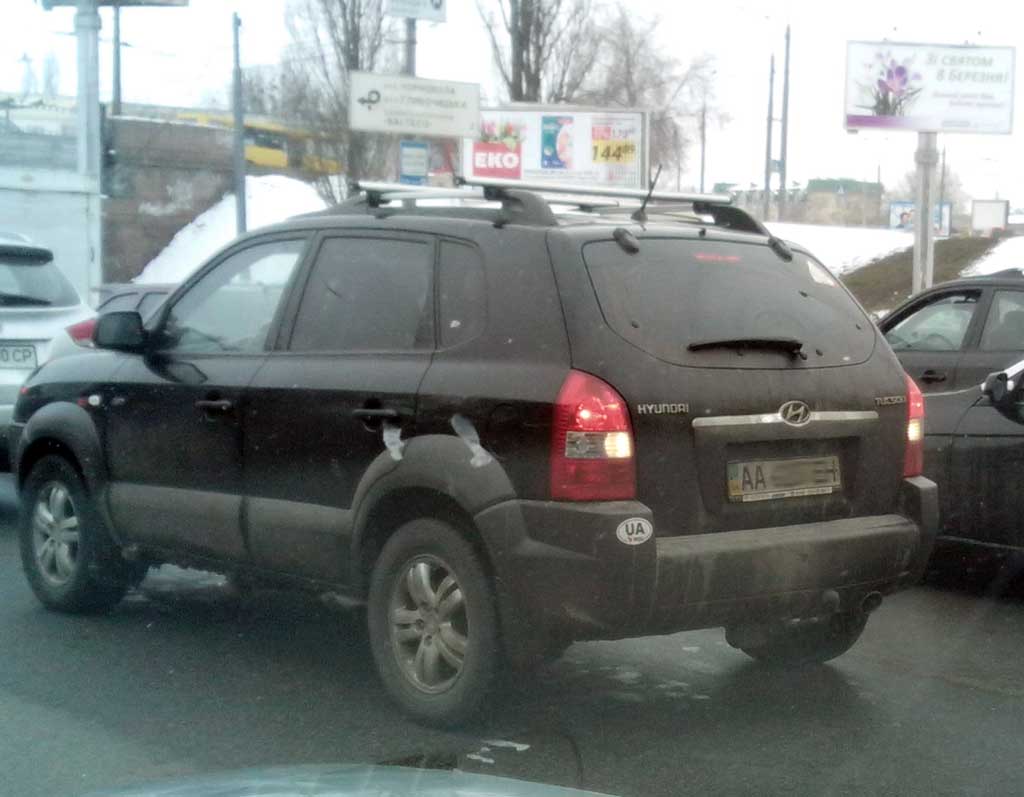

      13 марта 2013 в 12:15 Гілками Прикріплені файли (0 завантажити)
Хочу такие задние ходовые огни на Туксон
