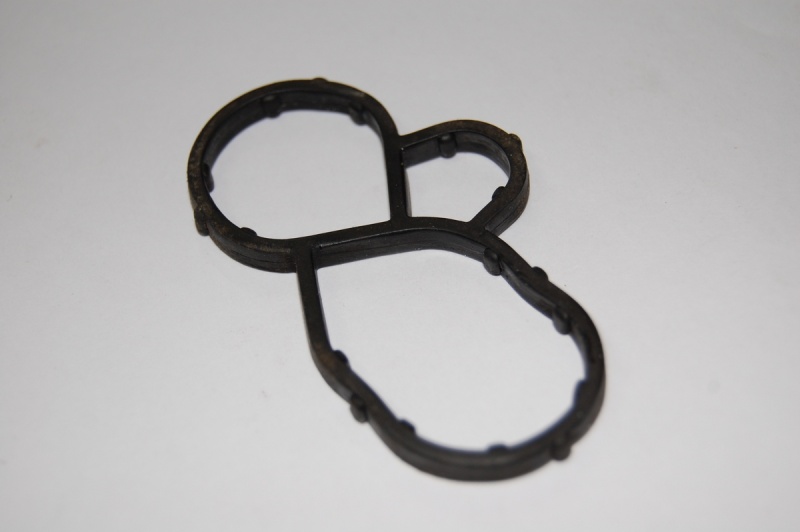

Всем привет! Заехал я на Vivaro на один не качественный сервис для ремонта стартера. Чтобы его снять нужно снять маслянный фильтр(так сказали мастера). После ремонта стартера мастер ставил фильтр назад и там как бы на фильтре есть корпус, и он крепится к блоку а между ними есть прокладка вот мастер эту прокладку провал и из фильтра гонит масло. Вопрос к знатокам как называется и от чего эта прокладка. Искал в поиске прокладку для фильтра но ничег не нашел. Также искал в TecDoc и автокаталогах запчастей. В инете нашел только фото того что нужно.
Всем привет. Заехал я на Vivaro на один не качественный сервис для ремонта стартера

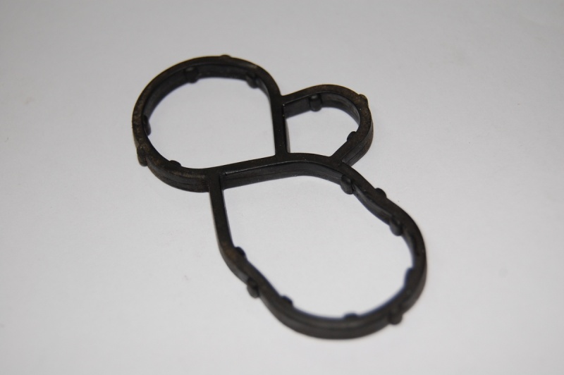

также сама прокладка.

Каталожный номер прокладки: 7701 048 885 (номер по Рено.)
Сообщения: 3
С нами с 20.02.2013
Re: Прокладка для фильтра Vivaro [Re: lincoln87]
      20 февраля 2013 в 22:30 Гілками
БОЛЬШОЕ спасибо за быстрый ответ. Вбил в текдоке этот номер и он выдал код по контрукционному номеру: 7701048885 Renault и не оригинал AJUSA 01018800 и называется она "Прокладка, выпускного трубопровода". Также нашел на инет магазинах если кому то будет нужно кстати читал на форумах что она у многих течёт. Цена 118грн. Чиж&Ко
