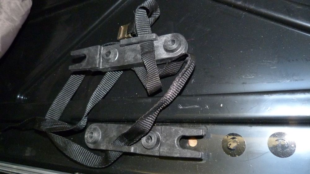

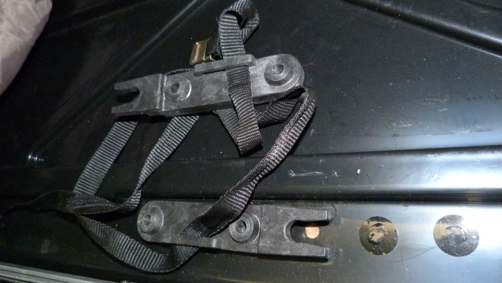

Хотелось-бы узнать, у кого как решён вопрос крепления.
Я всегда думал, что у всех боксов несущая рама, или, как минумум металлические профили для усиления пластика. Был удивлён, когда увидел просто пластмассовые бруски с интегрированными проушинами для ремней.Как-то стрёмно :
Хотелось-бы узнать, у кого как решён вопрос крепления.Я всегда думал, что у всех боксов несущая рама, или, как минумум металлические профили для усиления пластика

У терра-драйва который я взял две продольные металические хреновины.
