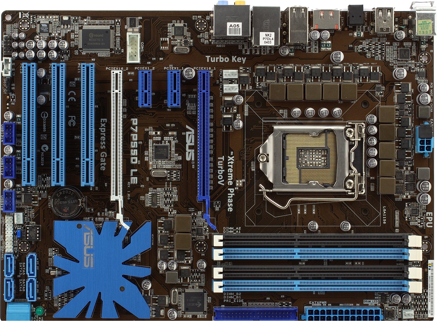

Имеется Intel Core i5 750, мать Asus P7P55D LE и видео NVIDIA GeForce GTX 460.
В последнее время глючит мамка - не всегда включается (т.е. включается с десятого раза, боюсь комп выключать), встроенная сетевая карта давно заменена внешней из-за глюков.
Возник вопрос замены мамки. Но
Вот теперь и думаю...
Или поменять мамку на такую же (тот же читсет) и оставить процессор (это обойдётся в 600-700 грн.) но через год-два остро встанет вопрос апгрейда, или поменять мамку с процессором на современную версию. Но это будет значительно дороже (300$-400$). А денег, как известно всегда не хватает.
На какую менять мамку?

Можешь не менять мамку, у тебя всего то надо на ней транзисторы заменить, это около 10 грн стоит и всё будет работать как прежде.
Можешь сам глянуть на мамку, они у тебя вздулись.

Sabotag 03.03.2013 16:53 пишет:
Где тут чему-то вздуваться? Вроде нечему.
Где тут чему-то вздуваться. Вроде нечему
Вздуваются конденсаторы.
Визуально видно,специально на них выдавлен крестик,по которому лучше видно вздулось дно или нет.
Но на этой плате вроде -высококачественные японские конденсаторы с твердым электролитом
