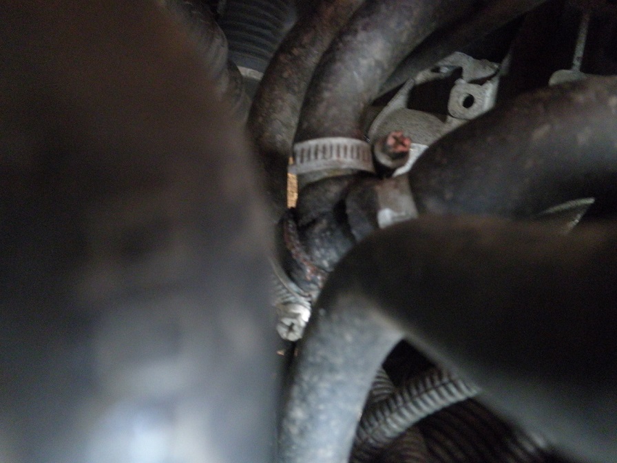

Re: Течь антифриза через тройник в ГБО [Re: ustim83]
      12 апреля 2013 в 14:29 Гілками Прикріплені файли (0 завантажити)
ustim83 11.04.2013 19:18 пишет:
дигор_уа 11.04.2013 16:52 пишет:
Так а сами чего тогда пластмассу влепили?
Уже год как ставим только латунь. Приезжай- вручу комплект латунных
Спасибо за предложение, но уже наездился. фатит
После последней поездки до сих пор матюкаюсь и с каждым днем все больше и больше
Ну а сам тройник на фото.
Со следами антифриза, ога
Хотя ж говорил шо течет еще тогда, осенью.
маскимум шо сделали это хомуты подтянули ито уже когда история с незаводкой по утрам достигла апогея
Зато поговорить красиво получается. чоуж
Спасибо за предложение, но уже наездился. фатитПосле последней поездки до сих пор матюкаюсь и с каждым днем все больше и большеНу а сам тройник на фото
