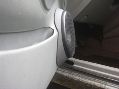

Re: Очень интересно было бы на фотки взглянуть [Re: Hammer]
      2 июня 2005 в 18:51 Гілками
Фотографии есть, если подскажите, как выложить - с удовольствием покажу.
46 лет, Киев
Сообщения: 10
С нами с 23.11.2004
Re: Очень интересно было бы на фотки взглянуть [Re: prostor]
      2 июня 2005 в 18:55 Гілками Прикріплені файли (16 завантажити)
1
1

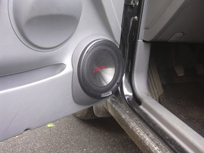

Фото-2 [Re: prostor]
      2 июня 2005 в 18:56 Гілками Прикріплені файли (14 завантажити)
Фото-2
Фото-2

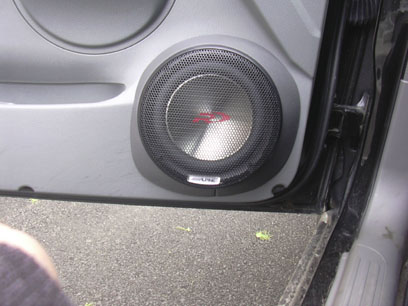

Фото-3 [Re: prostor]
      2 июня 2005 в 18:57 Гілками Прикріплені файли (11 завантажити)
Фото-3
Фото-3

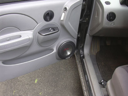

Фото-4 [Re: prostor]
      2 июня 2005 в 18:58 Гілками Прикріплені файли (14 завантажити)
Фото-4
Фото-4
