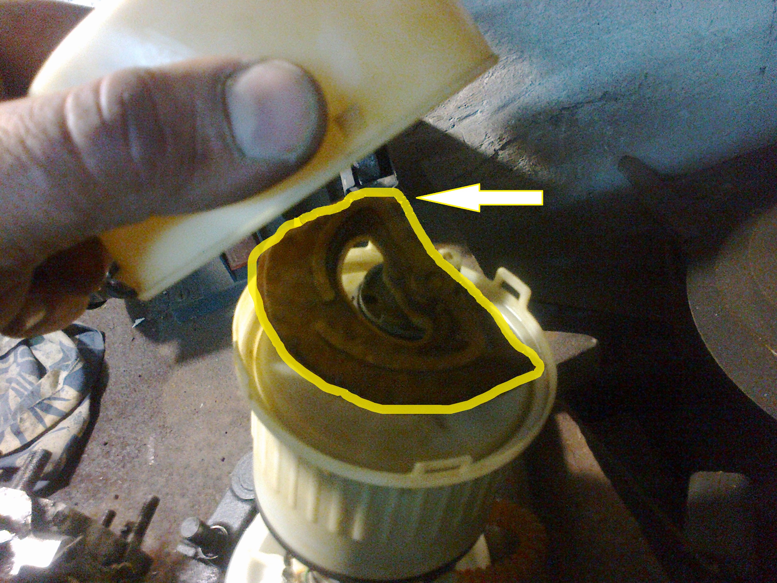

Добавляю фото для прояснения так сказать, Нужен фильтр грубой очистки то что выделено желтым цветом, и то что стоит внутри самой белой колбы корпуса самого насоса так называемый фильтр тонкой очистки который меняется только с насосом взборе.

Один очень хороший механик (к которому я обращаюсь в течении наверное 5-6 лет, до форда была шкода) мне подсказал, берешь самую большую сетку которая есть на рынке, нагреваешь нож, или если есть (что лучше) паяльник с тонким кончиком, и выпаиваешь из большого тот который нужен тебе примерно, главное что бы крышка закрылась, и [*****]. Но самое главное, как почистить ту сетку ну или фильтр тонкой очистки, называют по разному, которая стоит внутри пластикового корпуса. Т.К. сетка порвалась, и соответственно насос сосал все говно которое было в баке, то есть сетка грязная. Дай бог лиж бы насос не крякнул. КАК почистить??? На разных форумах есть варианты, просверлить дырку в корпусе и вырвать его [*****], проволокой загнутой, а потом заклеить эбокситкой, короче парни надеюсь и верю что найду здесь правильный и самый надежный способ решения этой проблемы (покупать новый насос не хочу 2200 Китай 5000 оригинал ОХУ...)/ Спасибо за понимание и читание, уточню двигло 1.8, 125 л.с, Дуратеч. СПС

насос там стандартный типа вазовского боша , соответственно сетка на входе станет любая , насос вынимается и меняется
фильтр от чего подобрали сори непомню , толи мазда какаято толи еще что-то
