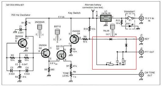

Думаю, не я первый задаюсь вопросом как можно поработать телеграфом через обычную портативку.
Мне видится некое устройство, подключающееся в разъем для гарнитуры, к которому подключается ключ.
Возможно, придется PTT жать вручную, а, может, есть какие-то варианты автоматически переключать режимы приема/передачи.
В общем, рассматриваются варианты готового девайса, набора-конструктора для самостоятельной сборки или, хотя бы, печатной платы.
Ну, может, хоть схемку кто видел в Интернете.
Подскажите, посоветуйте...

ща
в последнем QST то что надо
найду - выложу

выложил пдфку сюда
выложил пдфку сюда

Спасибо большое.
Похоже, это то, что нужно.
Если не найду других менее трудозатратных решений, то буду пытаться реализовать это.
Насколько я понял, автор предлагает платы по $25 и киты по $35.
Стоит заморачиваться с заказом/доставкой или проще решить эти вопросы здесь по месту?
При условии что сам плат никогда не разрабатывал и не травил. Транзисторы паял последний раз лет 25 назад

нет там не чего дефицитного и с фиксированным расстоянием между ножками.
на кар дачах идите сразу в Имрад (место вроде 58, 27) или 9в там наверно все и возьмете.
хочу обратить ваше внимание на то что в етой схеме нет автомат переключения прием передача.
есть один переключатель при его включении включается схема и радейка переходит на передачу. при выключении прием. кстати транзистор Q5 и прилегающие к нему елементы можно исключить из схемы если переключатель поставить с двумя групами и второй групой подавать "-" на PTT AUT.
можно попробовать сделать автомат прием передача.
выкидываем транзистор Q5 и прилегающие к нему елементы.
соединить PTT AUT с KEY и поставить не большой емкости (подобрать) електролит через диод и возможно подстроечный резистор между соединением PTT AUT/KEY и "+"
мы получим простенькое реле времени. возможно надо будет параллельно кандеру поставить подстроечный резистор для регулировки етого реле времени. ну надо пробовать.

ну както так.
ну както так.
