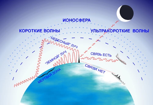

Теорию изучили, переходим к практике. Вернее еще немного теории. Радиоволны распространяются прямолинейно. Однако, они могут огибать некоторые препятствия. Чем выше частота (или чем короче волна), тем выраженнее прямолинейность распространения, большее подобие геометрической оптике. Короткие волны могут немного заходить за горизонт, а УКВ - нет. Да, конечно, иногда возникают условия, при которых дальность возрастает очень существенно, но мы их сейчас не рассматриваем умышлено - важно понять дальность уверенной связи прямой волной. По этому, если один из корреспондентов находится в глубоком овраге, туннеле или даже в плотной городской застройке, то дальность радиосвязи может упасть почти до нуля, с какой бы мощностью он ни работал и какая бы эффективная антенна у него не использовалась. По этому, говоря о радиусе действия той или иной радиостанции, рассматривают близкие к идеальным условия - ровная местность без особых перепадов высот и заметных препятствий. И тут главным препятствием оказывается горизонт, естественная кривизна земли. Чтобы преодолеть естественную кривизну земли, а заодно и локальные препятствия, нужно поднимать антенны как можно выше.
Что же имеем на практике? Есть эмпирические формулы расчета дальности связи, учитывающие кривизну земли и высоту подвеса антенны. Например, суммируем высоту антенн обоих корреспондентов (в метрах), извлекаем квадратный корень и умножаем на коэффициент (ориентировочно 4,124), чтобы получить дальность прямой видимости в километрах. При высоте антенн, скажем, 10 метров над землей каждая, это даст оценочно 18~19км. Всего лишь. Некоторая рефракция, тем большая, чем ниже частота, может увеличить дальность прямой связи, иногда довольно существенно, а реальные препятствия - столь же существенно сократить. Чем ниже частота, тем легче (точнее - тем большие) огибаются препятствия. Длинные волны (радиовещательного диапазона, например) успешно огибают горизонт и уходят намного дальше прямой видимости. Короткие волны хуже огибают препятствия, но все же на практике также уходят за горизонт. Ультракороткие волны намного ближе к оптике и практически бессильны даже перед небольшими препятствиями и почти не проникают за горизонт.
Важные выводы:
Дальность прямой связи ограничена не столько мощностью передатчика, сколько препятствиями - неровностями рельефа, плотной застройкой и, наконец, естественной кривизной земли, преодолеть которые ни мощностью, ни эффективностью антенны невозможно, но возможно поднимать антенны выше, над препятствиями. Чем выше частота, тем строже выполняется это правило. Два автомобиля с СиБи радиостанциями смогут работать на большем расстоянии, чем те же автомобили с УКВ радиостанциями. В нормальный условиях связи прямой волной автомобили скорее всего не услышат друг друга далее ~20км даже на СиБи, а на УКВ - и того меньше. Портативные корреспонденты даже в идеальных условиях едва ли могут рассчитывать на связь более чем в 6~8км с земли, как бы не наращивали они мощность своих портативок.

А как же дальние связи? Ведь всем известно, что на коротких волнах возможна радиосвязь с любой точкой земли, да и на УКВ возможны связи на большие расстояния. Тут вмешиваются другие факторы - отражения коротких радиоволн от ионизированных слоев, рефракция и рассеивание ультракоротких волн на неоднородностях тропосферы и тому подобные эффекты. Но их не следует учитывать при расчете дальности радиосвязи прямой волной, расчете местной связи.
