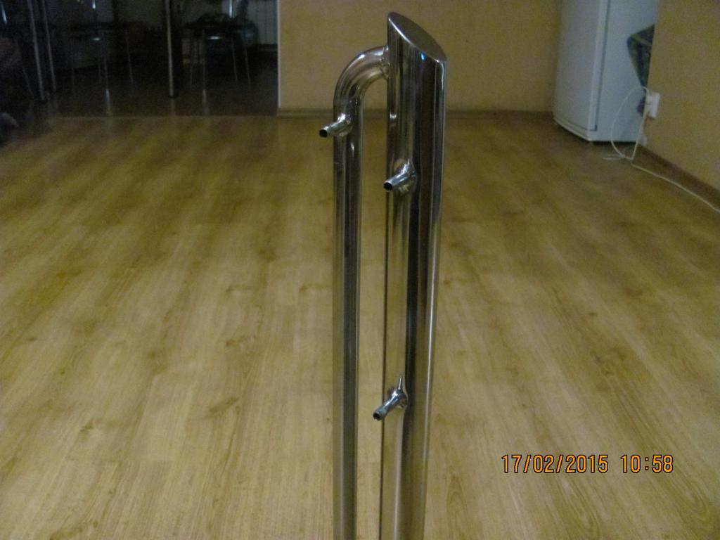

      31 июля 2015 в 15:52 Гілками Прикріплені файли (0 завантажити)
у меня такой холодильник, 2 в 1.
Сухопарников нет.
у меня такой холодильник, 2 в 1.Сухопарников нет

Re: А кто тут самогончик сам делает? [Re: Гена Букин]
      31 июля 2015 в 15:53 Гілками
Между штуцерами внутри толстой части трубы навит змеевик(это и есть дефлегматор), а после изгиба идет холодильник с водяной рубашкой.
Для дистиллята достаточно прямоточного холодильника, а для дробной нужно уже подключать дефлегматор.
я наверное смешно выгляжу, когда обьясняю зубру, то что он уже давно пережевал и выплюнул, прАстите неофита

Re: А кто тут самогончик сам делает? [Re: Міротворец]
      4 августа 2015 в 16:32 Гілками
Міротворец 31.07.2015 15:53 пишет:
Ну, до зубра мне ОЧЕНЬ далеко
Не обратил внимание на штуцеры на большой трубе, таки действительно в нее встроен дэф.
Я сильно не уверен в свое правоте, но ИМХО дэф для дробной перегонки не очень и обязателен, другое дело, когда ты работаешь с благородным сырьем типа зерна или винограда и хочешь получить в итоге коньяк или вискарь. Для сахарной браги нужен не дэф в дистилляторе, а ректификационная колонна и если ты планируешь использовать в качестве сырья таки обычный сахар то и смотреть стоит в сторону РК, а не в сторону уточнений в отборе. Тут не вопрос, с таким дэфом ты конечно отберешь головы и хвосты более точно (в первую очередь головы), но по любому не все, особенно хвосты. Ну, а имея РК, даже получив чистый спирт я всегда смогу добавить в бочку стакан-другой хвостов для амбрэ или как принято говорить органолептики.
Но я сильно сомневаюсь, что ты в обозримое время займешься зерновым сырьем, т.к. оборудование для этого занятия... сильно отличается от дефлегматора в дистилляторе в.т.ч. и порядком цен.

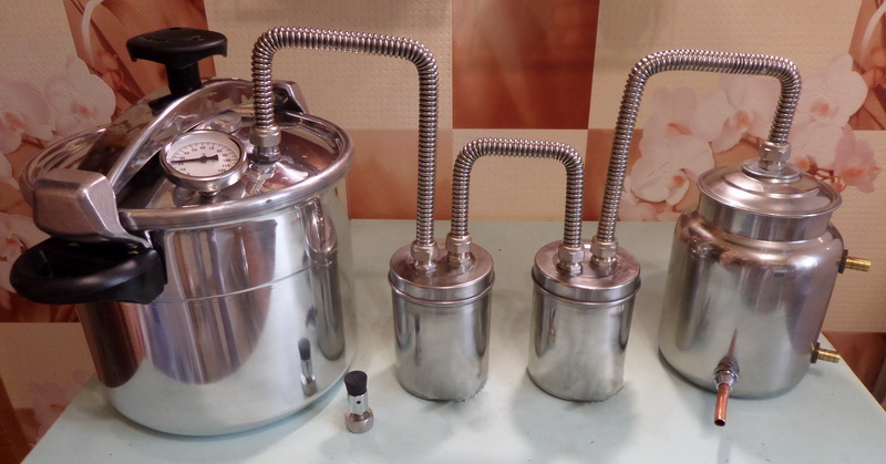

      5 августа 2015 в 17:38 Гілками Прикріплені файли (0 завантажити)
итак, заказал аппаратец с двумя сухопарниками, с термометром.
насколько критично что скороварка из алюминия?
итак, заказал аппаратец с двумя сухопарниками, с термометром.насколько критично что скороварка из алюминия
Сообщения: 18108
С нами с 16.11.2007
Re: А кто тут самогончик сам делает? [Re: Димок]
      5 августа 2015 в 17:59 Гілками
Димок 05.08.2015 17:38 пишет:
да особо без разницы из чего будет куб
п.с. а оно реально нужно те два сухопарника?

йа редиско **
44 года (25 лет за рулем), Черновцы
Сообщения: 5601
С нами с 28.12.2005
Re: А кто тут самогончик сам делает? [Re: Mr.Di]
      5 августа 2015 в 21:05 Гілками
думаю, лучше два чем один и что можно обойтись без повторной перегонки
йа редиско **
Сообщения: 5601
С нами с 28.12.2005
Re: А кто тут самогончик сам делает? [Re: ]
      5 августа 2015 в 21:06 Гілками
2250 (9 литров) +доставка

ExГазировщик **
Сообщения: 26392
С нами с 14.07.2003
      6 августа 2015 в 10:24 Гілками
Димок 05.08.2015 21:05 пишет:
Эт врядли. (с)
Сухопарники конечно немножко убирают и голов и хвостов, но очень далеко не все, КМК основное назначение сухопарника - в него можно поместить ароматизирующие добавки (мед, травы), которые дадут сэму приятный привкус и запах, забив запах сивухи, но забивание не есть удаление из конечного продукта легких и тяжелых фракций. Т.ч. ИМХО одного сухопарника будет вполне достаточно, а избавиться от дробной перегонки не получится.
йа редиско **
Сообщения: 5601
С нами с 28.12.2005
Re: А кто тут самогончик сам делает? [Re: Amateur]
      6 августа 2015 в 10:36 Гілками
ну а есть здесь люди, пробовавшие сэм после двух сухопарников?
ExГазировщик **
Сообщения: 26392
С нами с 14.07.2003
      6 августа 2015 в 10:58 Гілками
Димок 06.08.2015 10:36 пишет:
Я тебе так скажу (не пробовал): Вполне вероятно, что будет вкусно и питься будет приятно, но лабораторные исследования, даже в спирте после РК (при нарушении процесса), в некоторых случаях находят как альдегиды, так и сивуху, а ты хочешь двумя сухопарниками, без дробной перегонки обойтись. Тут уже не во вкусе вопрос, а какое будет самочувствие утром, скажем поле 400-500Гр на лиТсо вечером...
Так, что попробуешь - расскажешь!
йа редиско **
Сообщения: 5601
С нами с 28.12.2005
      6 августа 2015 в 11:05 Гілками
решаю дилемму- обойтись 1 сухопарником + дробная перегонка или 2 сухопарника...
логика подсказывает что лучше дробная перегонка с любым количеством сухопарников
Сообщения: 18108
С нами с 16.11.2007
      6 августа 2015 в 11:32 Гілками
Димок 06.08.2015 11:05 пишет:
попробуй дробную перегонку с одним сухопарником, после отбора голов сделаешь замену и подключишь второй, но уже с ароматизаторами... 9л конечно очень мало, пару литров продукта всего
ExГазировщик **
Сообщения: 26392
С нами с 14.07.2003
      6 августа 2015 в 12:15 Гілками
Мне логика подсказывает, что без дробной перегонки не обойтись (если конечно нет желания употрелять хвостато-головатый продукт), а вот на счет сухопарников ИМХО: Из его названия седует его назначение - осушивать пар. Т.е. при проходе через него пара из куба, часть пара конденсируется и остается в сухопарнике в виде жидкости. Пока куб не нагрет до 78+ градусов - C2H5OH почти не испаряется, испаряются легкие фракции, по этому что там оседает в сухопарнике, да и отборе то же = просто яд. Другой вопрос что летит из бочки когда температура превысила 78,3*, т.е. начал испаряться в.т.ч. и спирт, т.к. стабилизации кубовой температуры ты не делаешь - из куба летит пар всего, чего кипит при текущей кубовой температуре.
Сам же сухопарник, будь-то стеклянная банка или металлическая как у тебя так же нагревается и чем ее стенки горячее - тем меньше жидкости конденсируется в сухопарнике, но в нем хорошо происходит осушка пара, т.к. все, что уносится т.н. в брызгоунос (при кипении жидкости она - зараза еще и брызгается, а т.к. у тебя нет высокой трубы над кубом, как у камрада
Міротворец, то брызги будтт лететь в отбор) прекрасно оседает в сухопарнике. Если в сухопарник поместить что-то ароматное - пары будут насыщаться и этим ароматом. Но вот будет ли сухопарник останавливать головы - вопрос, ИМХО будет - но не особо эффективно, а вот с хвостами у него вообще мало сложится, когда пойдут хвосты - в сухопарнике скорее будет спирт конденсироваться, т.к. у хвостов более высокая температура кипения. Нужен ли при этом второй сухопарник? - ИМХО вряд ли... Т.е. я бы все равно делал первую перегонку просто на прямую от начал кипения до 99* в кубе без всяких сухопарников, а потом разбавил бы результат чистой водичкой до 20-25% и на повторную дробную перегонку, с покапельным отбором голов, заменой сухопарника после отбора голов:
Mr.Di 06.08.2015 11:32 пишет:
ППКС.
9л куб - литров 7 браги, в зависимости от дрожжей 1,5-1,75Кг сахара, итого литр АС в идеальных условия.
йа редиско **
Сообщения: 5601
С нами с 28.12.2005
      6 августа 2015 в 12:25 Гілками
Amateur 06.08.2015 12:15 пишет:
ну как же, ведь на скороварке установлен термометр.
АС(пирт) - это что?
ExГазировщик **
Сообщения: 26392
С нами с 14.07.2003
      6 августа 2015 в 12:42 Гілками
Димок 06.08.2015 12:25 пишет:
ой, не смеши С таким-то термометром.... Для этого дела - это показометр, а не термометр
АС(пирт) - это что?
АбсолютныйСпирт, т.е. 100%чистоты, даже не 96. Считается, что в идеальном случае с кила сахара набраживается 0,6-0,62Л АС, теоретическое значение 0,64.
ExГазировщик **
Сообщения: 26392
С нами с 14.07.2003
      6 августа 2015 в 12:45 Гілками
К стати, а как ты собираешься делать покапельный отбор, я так понял скороварка будет на газе стоять? ИМХО газом так точно не отрегулировать... А термометр этот штука полезная, что бы видеть к примеру когда воду в холодильник пора подать...
