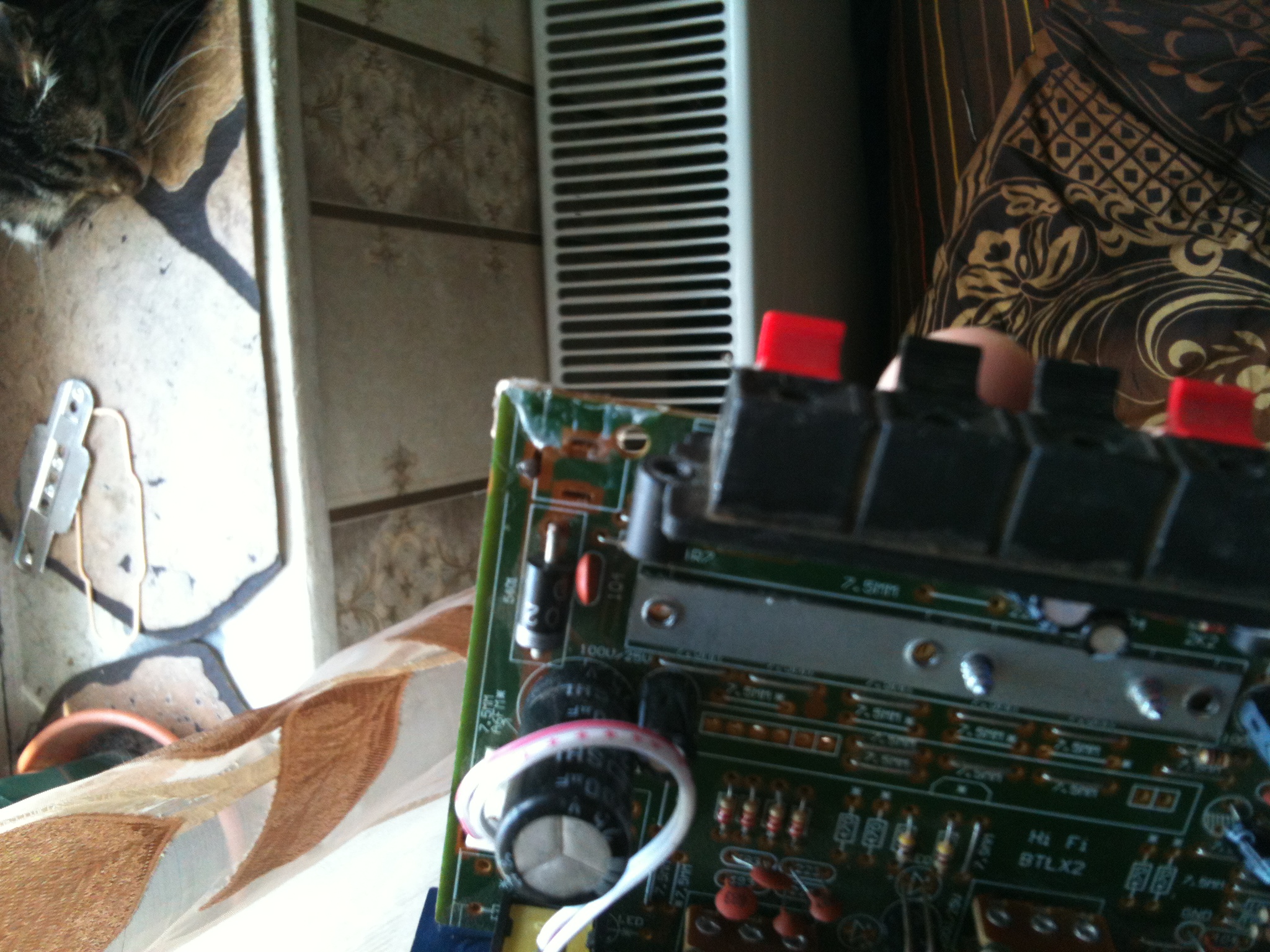

Всем привет такая вот ситуация имеется усилитель teli a 6 2 каналка покупался в скутермаге за 1000 с чем то не суть,проблема вот в чем отлично играл работал я послушал музыку ,дальше все отключил уехал на машине на заправку, он лежал дома приехал стал устанавливать на мот после установки а точнее установки колонок которые уже стояли на моте просто провел проводку от колонок к усилку все подключил ,на максимальном трибле и громкости колонки шипят достаточно тихо но музыку среди шипения можно разлечить,но если убрать трибл и громкость почти вниз как я всегда слушал ,если отключить усилок и включить пару секунд шипение тихое и с музыкой продолжается дальше он молчит но диод говорит что он включен он мегает,вопрос к гуру что я б*** такого сделал ,какую мотивацию с ним что он перестал играть зараза,:?вскрывал смотрел плату нигде контактов отпаяных нету ,перебитостей тоже не обнаружено,миниджек я спаял провод сразу к плате но он работал с ним нормально просто с пустого места перестал играть,просто включил он как горит но не играет ,и еще вопрос а зачем там 3 контакта подключения адаптера ?плата TA8201-A6FM,всем спасибо за внимание!фото могу предоставить . Если это необходимо .

а где оно может быть? а как может быть короткое если он включается ?
а где оно может быть. а как может быть короткое если он включается

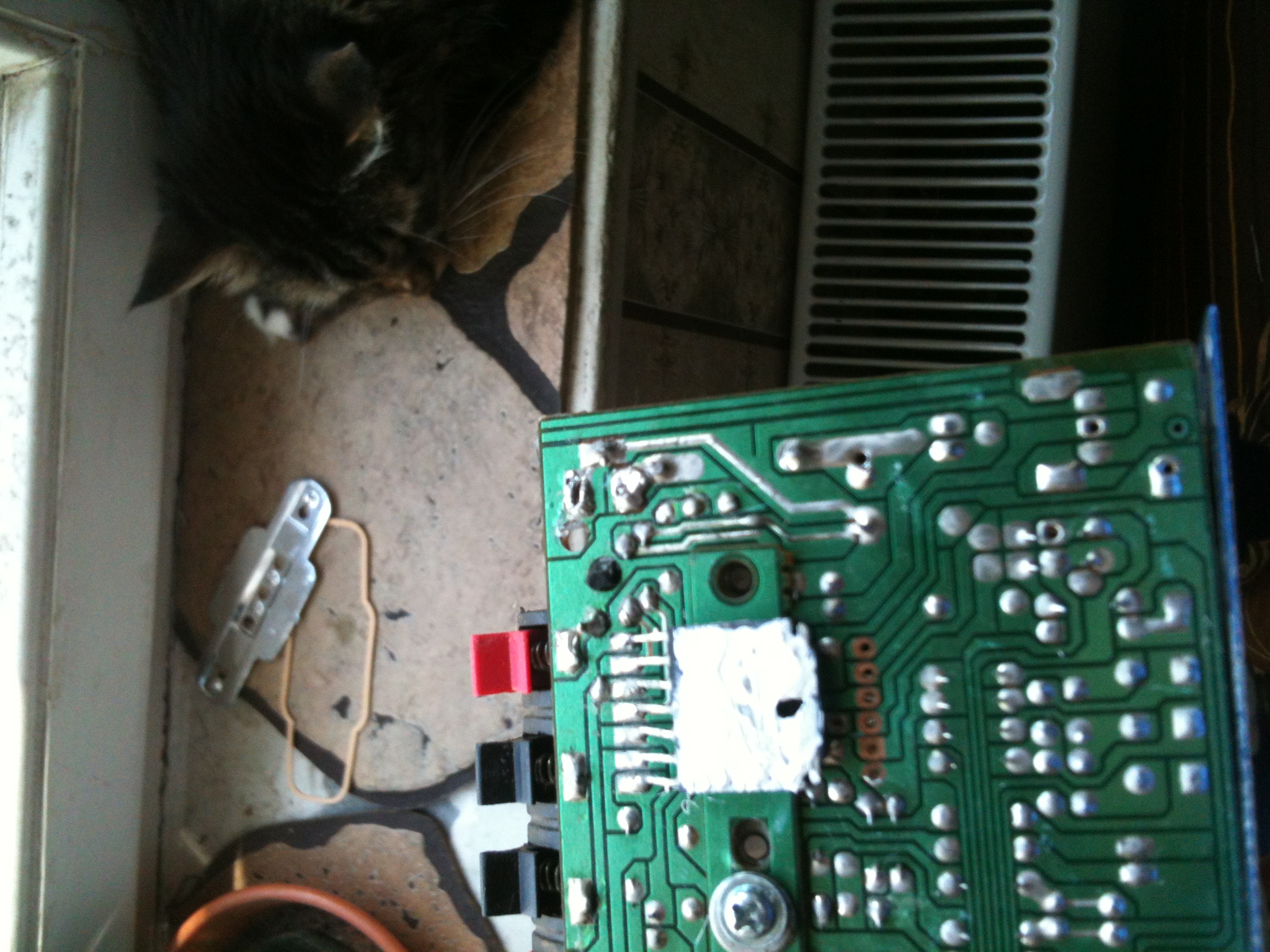

      13 мая 2013 в 19:14 Гілками Прикріплені файли (0 завантажити)
Вот еще фото
Вот еще фото

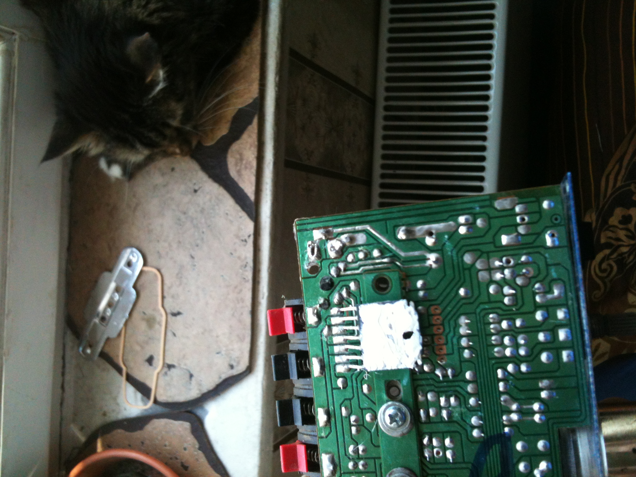

      13 мая 2013 в 19:15 Гілками Прикріплені файли (0 завантажити)
и вот посадочное место вход штекер был кто помнит знает)как на сеге адаптер))

ИМХО, если усилок в колонки шипит, значит в связке усилок-колонки все нормально...был-бы коротыш - усилок ушел-бы в глухую защиту (если она есть) и шипения небыло-бы...если есть шипение - знач входные цепи усилка живые (львиная доля шумов возникает именно в них)
следовательно на вход усилка поступает слабый (почти никакой сигнал)...попробуй подключить другой источник сигнала (мп3-плеер например)....или попробуй разогнутой скрепкой потыкать внутрь сигнального входа(входов) не касаясь скрепкой видимых снаружи металлических частей разъема(контактов) - "массы"...если с усилком все нормально, он должен громко "рычать", в зависимости на какой контакт попадешь, или в одной колонке или во обеих...

ну...тяжело ставить диагноз по фотографии...больше ничего вменяемого сказать немогу...

Ребят,обнаружил что сврху некоторые дорожки слегка пгорели тобишь припоя на них нет,мне подойдет карандаш:?он вроде графит элетропроводим

Re: Мото Усилитель (проблема) [Re: azimo]
      14 мая 2013 в 16:20 Гілками
карандаш не поможет, нужно устранять причину, а не следствие...отдай на ремонт спецам...а то много еще чего спалишь...
