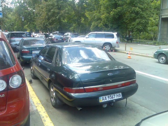

Принимайте нового фордовода! [Re: kvadjagan]
      4 июня 2013 в 10:14 Гілками Прикріплені файли (0 завантажити)
Ребята, спасибо за информацию. Все прочитал.
Взял таки фордика. Доволен. Салон громадный, удобный. Едет как корабль, на дороге все плавно, скрипы отсутствуют, тишина. Шумка на уровне. Эх, делали бы такие машины сейчас, цены бы ей не было!
Да, действительно, дело в приорететах. Ездил на семерке, ланосе, потом на черате, вот теперь пересел на лупатого. Разница, скажу я вам, существенная. И не скажешь особо, что машине 18 лет. Салон в отличном состоянии, велюр. Цвет зеленый. Конечно, есть вопросы по кузову, царапины там, пару вмятин, задние арки начинают. Но то такое. Комплектация ГИА, климат, АКПП, электростекла, электролифт водительского сидения, на газу (4 поколение).
Вложиться, конечно, еще нужно будет, благо то со временем. Ходовую посмотреть, масла/цепь поменять, жужжит моторчик печки.
Вобщем принимайте новенького, буду вопросы задавать.

Re: Принимайте нового фордовода! [Re: Maks1]
      4 июня 2013 в 11:09 Гілками
Ну что ж - принимай мои соболезнования! Вопросы задавай - не стесняйся, с удовольствием ответим. На Форд Клубе заргестрируйся: http://ford-club.org.ua И фоток побольше давай - поглядим что за зверь.
С бамперами аккуратней будь - они на разборках дурных денег стоят.
