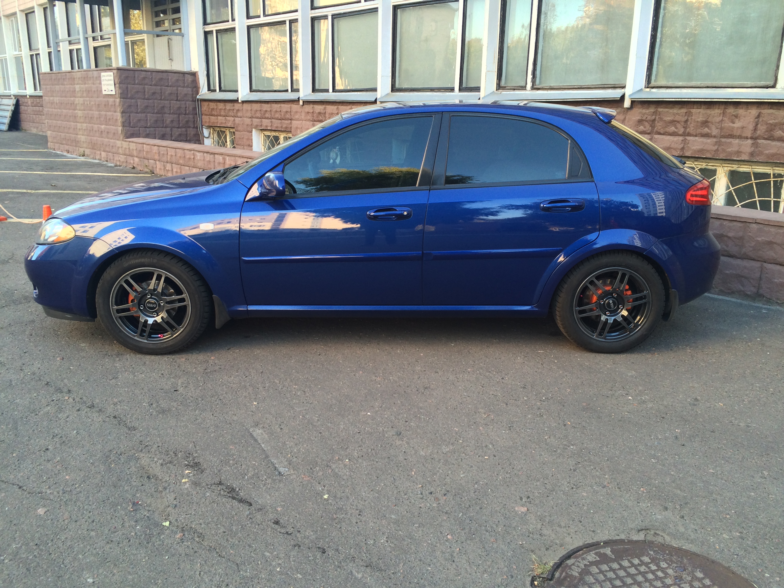

      22 октября 2015 в 11:22 Гілками Прикріплені файли (0 завантажити)
На Криничной покрасил 16е слики 1700
