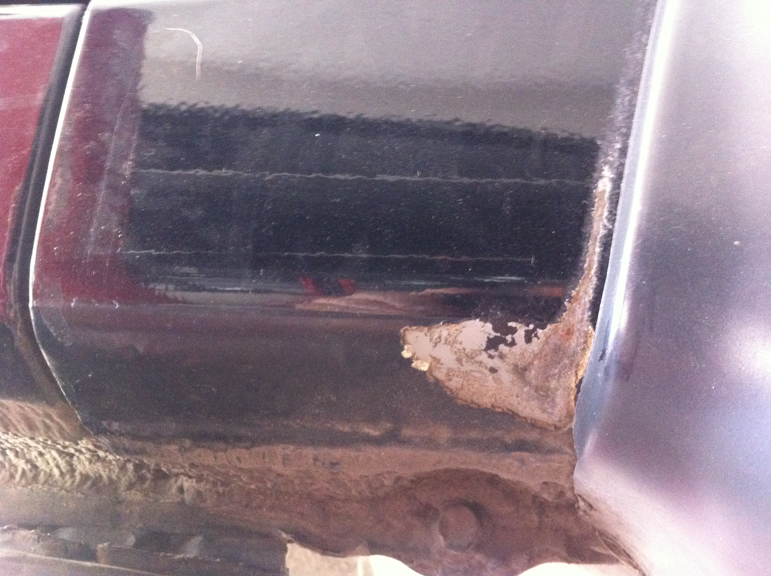

отлетела краска (примерно 2-3см.) с левой стороны возле переднего брызговика. произошло это в результате того, что потянул брызговик, когда въехал в яму.
как и чем лучше сделать?
стоит ли отдельно использовать цинковый спрей для восстановления поверхности металла после зачистки?
для зачистки подойдет уайт-спирит?
какой грунт лучше (грунт, грунт с добавлением цинка, грунт-шпатлевка, грунт-антикор и т.п.)?
и после этого антикор на основе битума, битум-смола, резина-каучук?
чаще всего встречал производителей: Hi-Gear, MOTIP, Liqui Moly
первый раз столкнулся с подобным вопросом, потому нужен толковый совет.
Заранее благодарю

Я бы снял брызговик и просто замазал место скола мовилем. Цвет машины темный, место малозаметное - мовиля видно не будет, ржаветь не будет. Брызговик потом ессно поставить взад.

Хочу сделать качественно и забыть. Кто еще посоветует?

Качественно сделать, надо ехать на малярку.
Самостоятельно, надо положить кислотный грунт, потом грунт наполнитель, гравитекс, покраска.
