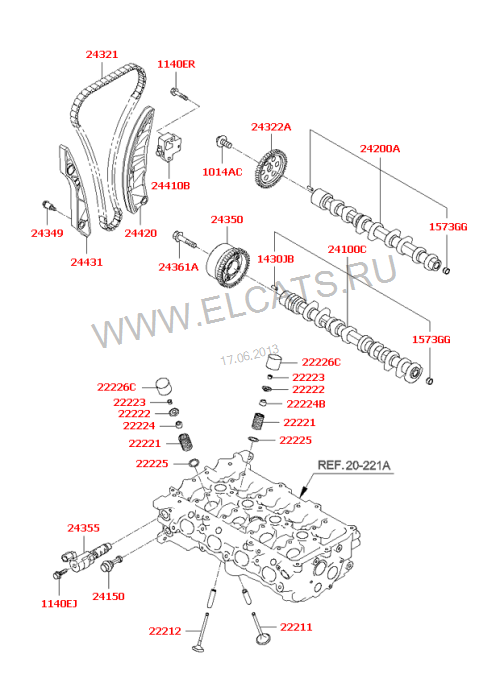

      17 июня 2013 в 17:31 Гілками Прикріплені файли (0 завантажити)
Chmln 17.06.2013 17:01 пишет:
эта, а на соуле бензиновом 1.6 разве есть гидрокомпенсаторы?
это ж гамма2 двигатель?
Есть там компенсаторы.

Re: Поменял масло - зацокали гидрокомпенсаторы :( [Re: Chmln]
      17 июня 2013 в 19:36 Гілками
И что на этой схеме? )))
Ни в рио, ни в соулах, ни в сидах на таких двигателях нет гидриков.Там просто проставка стоит.
Змінено Chmln (19:40 17/06/2013)
      18 июня 2013 в 07:48 Гілками
Chmln 17.06.2013 19:36 пишет:
Странно, позиция 22226С пробивается как гидрокомпенсатор.
Змінено Tayfun (07:49 18/06/2013)
Сообщения: 1370
С нами с 09.01.2009
      18 июня 2013 в 08:27 Гілками
Сорри, действительно размерная проставка.
