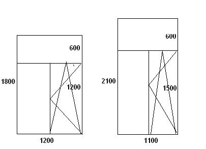

Схемка прилагается. Левое окно - профиль Саламандра (якобы Германия, но на своем окне обнаружил заводскую маркировку - логотип и буквы "ПВХ"), вертикальный импост (1200 мм) даже не шевелится, если на него надавить рукой при открытой створке.
Правое окно - не знаю какой профиль, внешне похожий, примерно того-же сечения, габариты окна как-то приблизительно определил на глаз. При открытой створке вертикальный импост (примерно 1500 мм) при нажатии рукой прогибается где-то на 4-5 мм. При закрытой не пробовал, т.к. было неудобно ставить эксперименты в гостях.
Собственно, вопрос. Наш украинский ДСТУ допускает прогиб под ветровой нагрузкой, т.е. если давление руки с ней сравнимо - прогиб не более допустимого может иметь место, и это не дефект. А почему Саламандра не гнется? Как понимать разницу в поведении импостов: прогиб из-за большей длины, из-за качества профиля, из-за всего вместе?

Здесь три в одном: длина импоста, слабое армирование и качество пластика. В ващем окне наверняка стоит хорошая армировка и сам пластик выше качеством (Саламандра жесткий пластик).

1. саламандер к нам уже давно из германии не везут
2. профиль здесь совсем не причем
3. во втором окне нет армирования в импосте, а правильно, [*****] оно там нужно, петли с другой стороны ведь

Не, я все понимаю - можно, конечно, влепить паршивый дешевый армирующий профиль, но чтобы совсем его не ставить
В следующий раз возьму магнит, чтобы незаметно проверить, есть ли там внутри металл
Окна те, кстати, не от застройщика, чел сам заказывал вместо древних деревянных.

Дело в соблюдении или несоблюдении технологии изготовления окна.
Название профиля здесь вторично.
Главное - металл какой толщины и какой конфигурации (!!!) установлен в импост.
Обычно поставщики профиля дают в своих каталогах рекомендации производителям окон по параметрам металла, и, зачастую, и сам металл предлагают.
Но желание победить всех в "ценовых войнах" приводит к грубейшим нарушениям технологии производства!
А в окнах таких нюансов очень много - это и металл (при чем, по опыту, немецкая сталь отличается от украинской не только толщиной, но и составом - жесткость отличается в разы (!!!)), это и толщина и марка стекол (есть М0 - высший сорт, а есть М7 - "7 сорт"), это и фурнитура (на видимой части - известный бренд, а мелкие элементы и невидимые части - дешевые аналоги, выходящие из строя через несколько месяцев) и т.д.
А вывод один - заказывайте окна у проверенных компаний-производителей и меньше спрашивайте у них о профиле - Вам ведь нужно ОКНО, а не 6-метровые палки "фигурного" пластика

крайне часто сейчас стали встречаться окна с отсутствие армирования в створке и импосте. и ставят без зазрения совести. ко мне в офис приходили какие-то представители с предложением за стандартный двойник (без дополнений) на 2 стекла за 565 грн: мыслимо это?!

Ну так в целом окно это неплохое, я бы сказал. Сделано аккуратно, закрывается нормально, ничего не заедает. И с прогибом профиля, возможно, я перегнул палку, может там и меньше, чем 4-5 мм. Стелопакет однокамерный, у меня двухкамерный - тоже ведь добавляет жесткости конструкции.

плюсую за то что армировки нет. По этому и есть отклонение в 5мм. Жесть однако.

Есть там армирующий профиль. Исхитрился проверить магнитом
