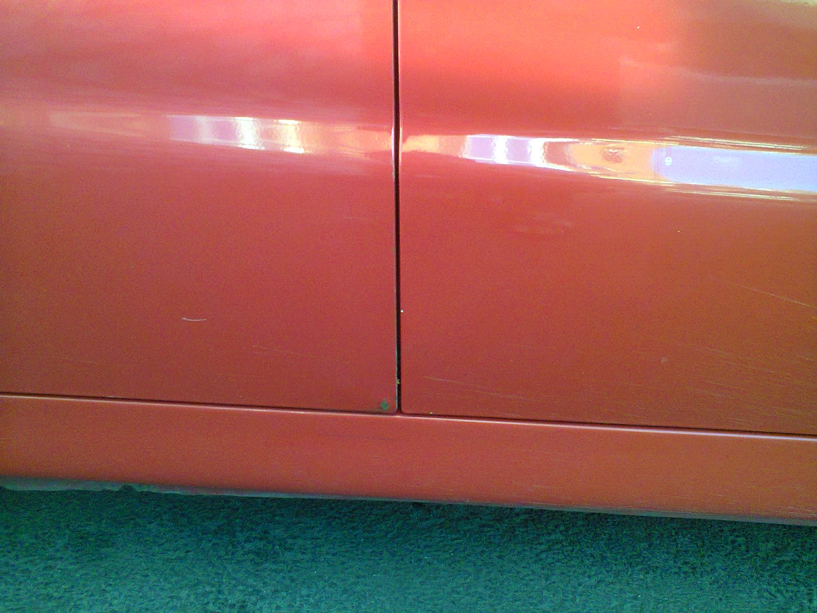

Добрый день камрады. Подскажите что с этим делать, боюсь что после зимы еще хуже будет, машинка дэу матиз. Сосбса вопрос пациента спасти можно или пусть гниет и на замену? какие варианты и что там по деньгам?:ugu:

Re: Что с этим делать??(коррозия бороться или нет) [Re: robin41]
      27 июня 2013 в 20:41 Гілками Прикріплені файли (0 завантажити)

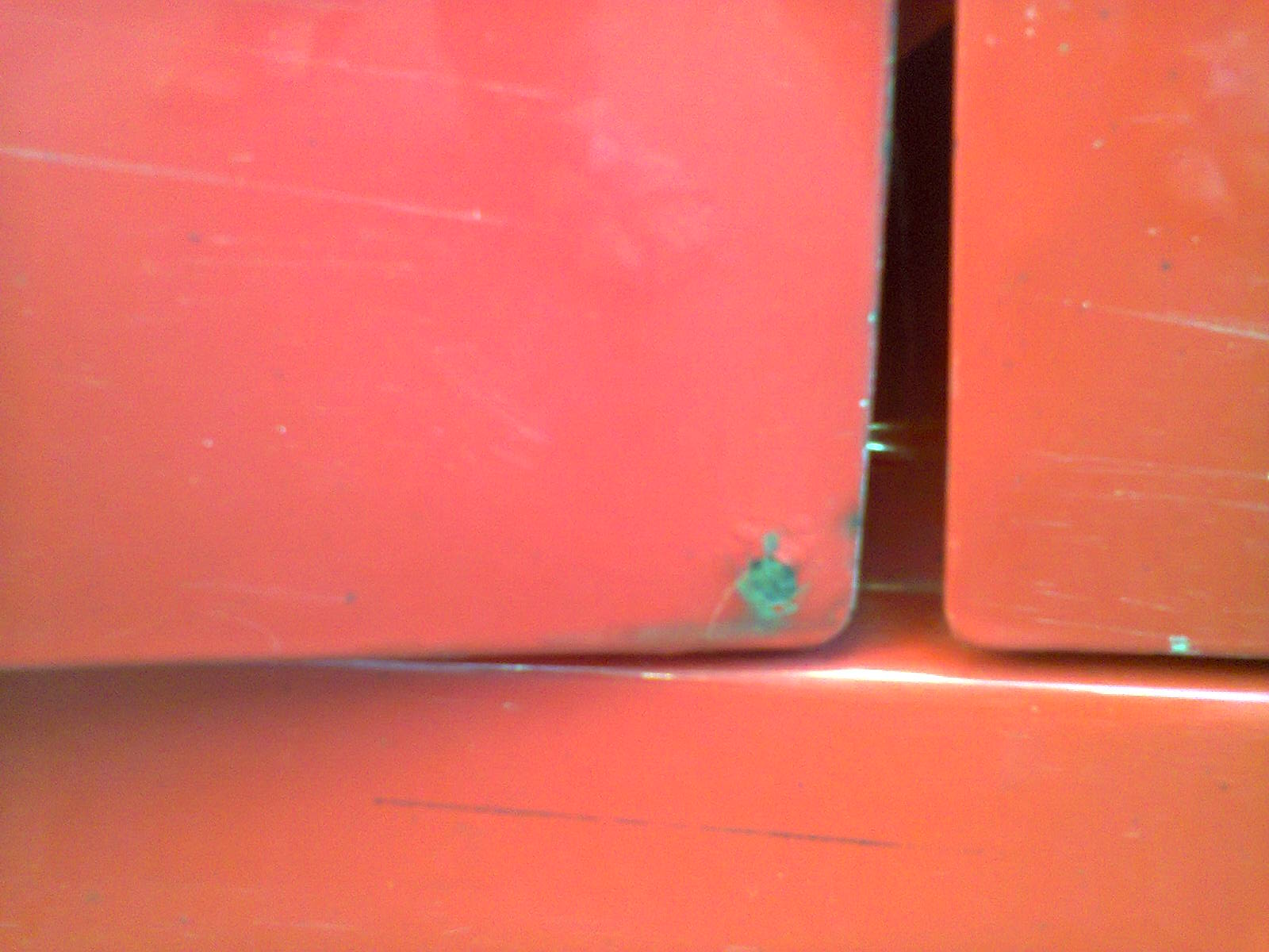

еще фото
еще фото

у матизов болезнь- ржа внутри дверей
судя по фото - она у тебя оттуда и пробивается
ткни шилом и скорее всего пройдешь насквозь
совет - ездить и менять потом
потому что вырезки сварки это все геморрой
чтобы этого не было в нексиях и матизах после покупки хорошенько проливаются полости дверей,
чтобы вода попавшая внутрь двери стекала по антикору и не попадала в "бутерброд" из 2 панелей
нет комрад, это не сквозная коррозия а только снаружи. антикором все было при покупке обработано.

ну так зачисть
обработай преобразователем
и закрась
в чем проблема то?

robin41 28.06.2013 10:16 пишет:
Если у узбеков делал антикор, то возможно и снаружи коррозия идет.

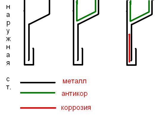

Хм, уж поверь старому дураку(мне) - это именно гниль листа изнутри.
Смотри схему. Примитивно тошо на коленке но оно так и есть, я уже на куче машин такое видел. Лист не оцинкован, тонкие щели для антикора недоступны, и имеем то, что имеем(с)
Хм, уж поверь старому дураку(мне) - это именно гниль листа изнутри. Смотри схему
