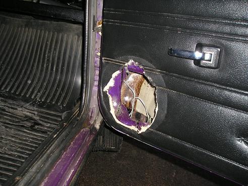

      7 июля 2005 в 06:00 Гілками Прикріплені файли (9 завантажити)
Вот такая дырка в двери выризалась и обрубывалась карта. там проглядывается место крепления к двери, карта получается как прокладка. Дверь не шумо/виброизолировал.

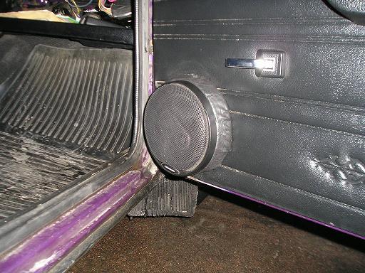

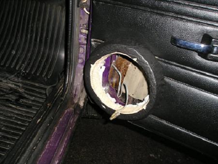

      7 июля 2005 в 06:01 Гілками Прикріплені файли (7 завантажити)
Это уже с проставкой. провода плохие, сейчас стоят хорошие, толстенькие, т.к. работают от уся.

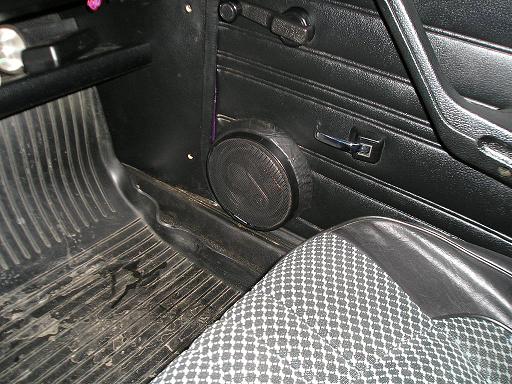

      7 июля 2005 в 06:03 Гілками Прикріплені файли (9 завантажити)
это что получилось в итоге

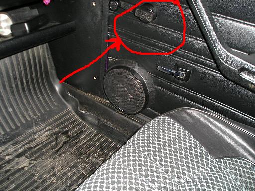

      7 июля 2005 в 18:53 Гілками Прикріплені файли (9 завантажити)
А без проставки, имхо, не реально, сильно большая посадочная глубина. Вобщем только проставка или подиум.
Планирую в будущем поставить электростеклопродъемник и динамик разместить в подиуме под ручкой. Это потому, что всетаки мешает при посадке, задеваешь ногами иногда.
На фото показано приблезительное место в красном кружке. Ручка стеклоподъемника уберется и будет достаточно места. Посадка и высадка станет комфортнее. в подиуме планирую и кнопки подъемника стекол так, чтобы держась за ручку можно было пальцем дотянуться до кнопки. Какова идея?
