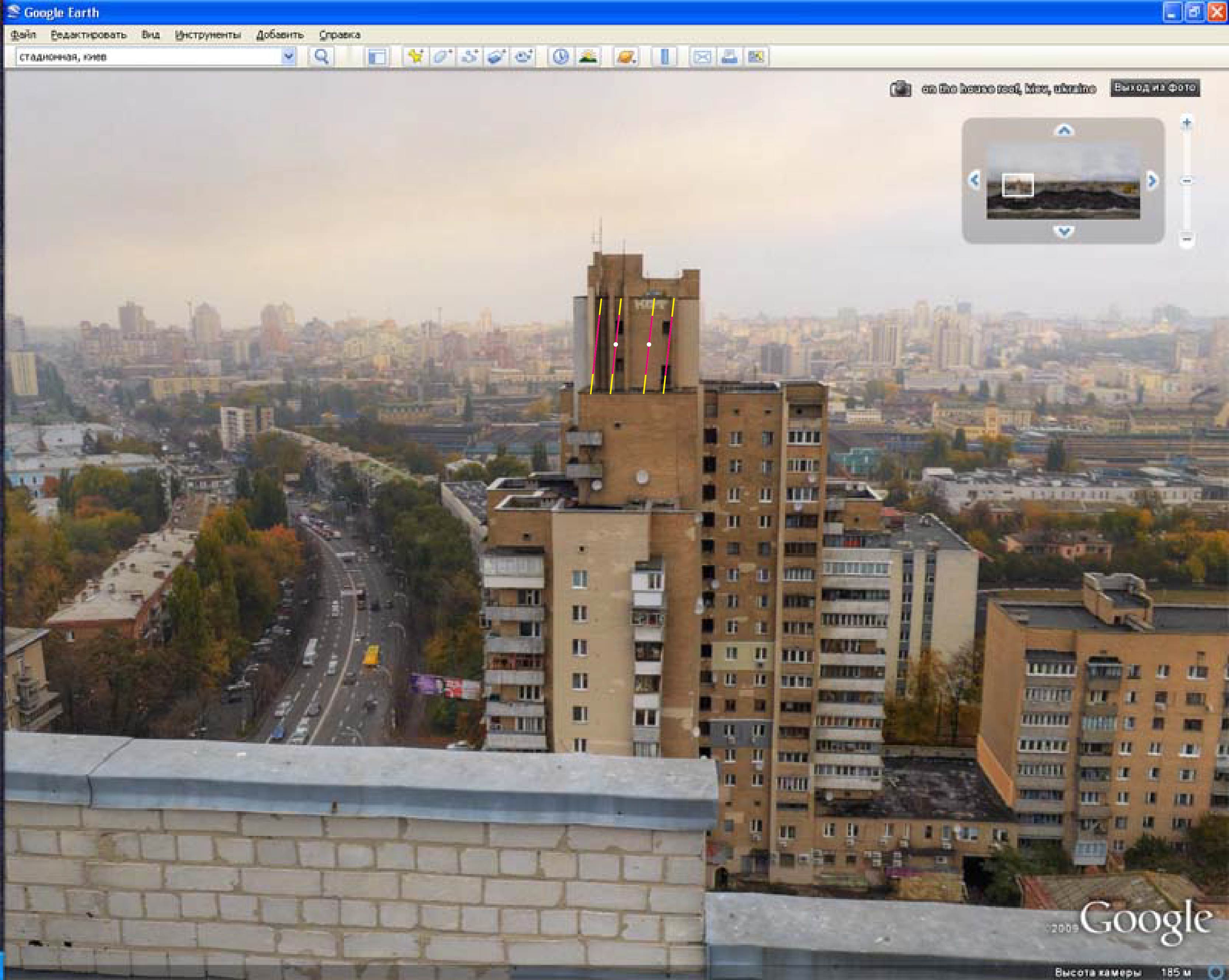

Идея повесить на моей разноуровневой крыше fixed Yagi витала давно
учитывая что мой новый вертикал приплывет недели через и пользуясь хорошей погодой
после раскурки вот этого
при содействии Володи, US7IGN была повешена переключаемая фиксированная Яга на 15 метровый диапазон
(на том месте у меня раньше висел Moxon на 20м, но точка питания получалась на высоте всего 5 метров от крыши, а для 14MHz это очень мало поэтому Ягу сделал на 15 м)
розовое - это элементы
желтое - оттяжки
белое - точки запитки
Идея повесить на моей разноуровневой крыше fixed Yagi витала давноучитывая что мой новый вертикал приплывет недели через и пользуясь хорошей погодой после раскурки вот этого при содействии Володи, US7IGN была повешена переключаемая фиксированная Яга на 15 метровый диапазон(на том месте у меня раньше висел Moxon на 20м, но точка питания получалась на высоте всего 5 метров от крыши, а для 14MHz это очень мало поэтому Ягу сделал на 15 м)розовое - это элементыжелтое - оттяжкибелое - точки запитки

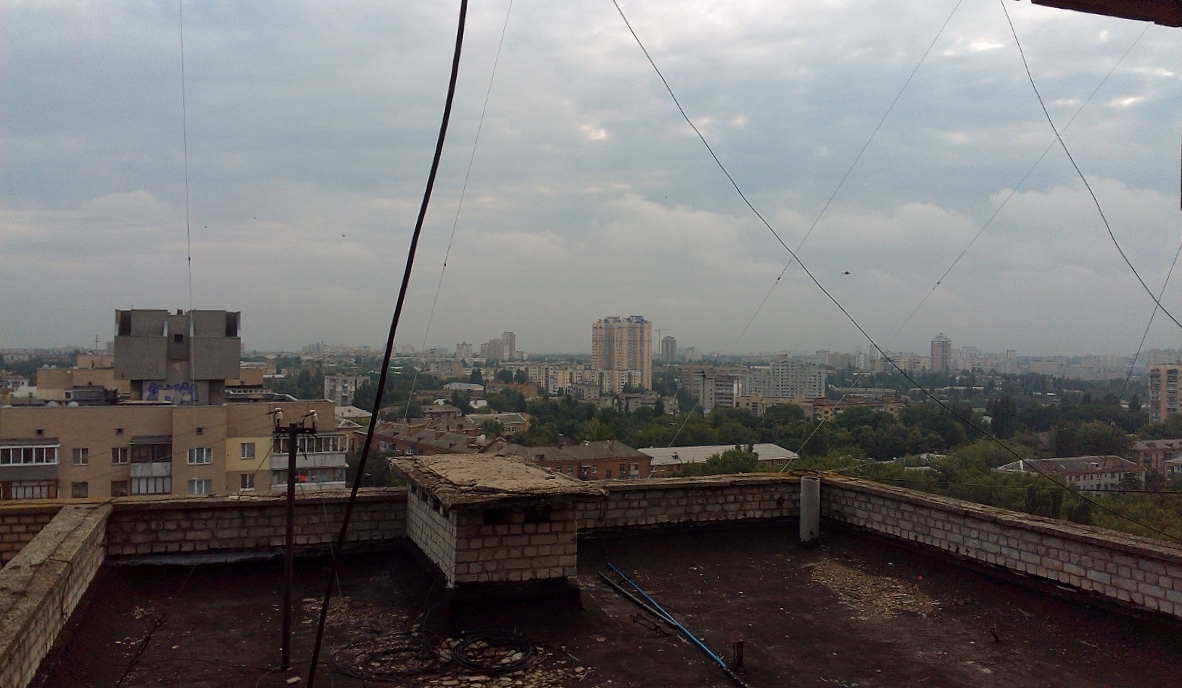

      5 июля 2013 в 01:56 Гілками Прикріплені файли (0 завантажити)
получилось 4 провода (по 3 элемента в каждом направлении - директор, вибратор, и рефлектор)
длина "бума" антенны - 7 м (больше не влезло в крышу, можно было бы сделать 8, но тогда пришлось бы сверлить плитку на наружной стене и я очканул что она начнет сыпаться вниз на головы)
элементы выполнены из провода, который подарил мне Вова US7IGN (наверное потому что его обоссали коты у него в сарае), но провод хороший - чистая медь диаметром примерно 1 мм, многожильный в какой-то пленочной изоляции а сверху тряпочка
оттяжки выполнены из капронового шнура 3 мм ( как обычно куплен здесь)
вибраторы запитаны кусками по 5/4 кабеля RG-8 кабель по 3 грн за метр и разъемы куплены здесь
оттяжки прикреплены к элементам через орешковые изоляторы
эти же изоляторы использованы в точках запитки
оттяжки закреплены к анкерам 10х100 через железные кольца (так удобнее натягивать)
получилось 4 провода (по 3 элемента в каждом направлении - директор, вибратор, и рефлектор)длина "бума" антенны  - 7 м (больше не влезло в крышу, можно было бы сделать 8, но тогда пришлось бы сверлить плитку на наружной стене и я очканул что она начнет сыпаться вниз на головы)элементы выполнены из провода, который подарил мне Вова US7IGN (наверное потому что его обоссали коты у него в сарае), но провод хороший - чистая медь диаметром примерно 1 мм, многожильный в какой-то пленочной изоляции а сверху тряпочкаоттяжки выполнены из капронового шнура 3 мм ( как обычно куплен здесь) вибраторы запитаны кусками по 5/4 кабеля RG-8 кабель по 3 грн за метр и разъемы куплены здесь оттяжки прикреплены к элементам через орешковые изоляторыэти же изоляторы использованы в точках запиткиоттяжки закреплены к анкерам 10х100 через железные кольца (так удобнее натягивать)
Змінено bybra (02:19 05/07/2013)

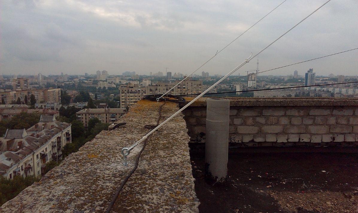

      5 июля 2013 в 01:59 Гілками Прикріплені файли (0 завантажити)
вот собственно вся антенна
кабеля заходят на техэтаж где подключаются к коммутатору
вот собственно вся антеннакабеля заходят на техэтаж где подключаются к коммутатору

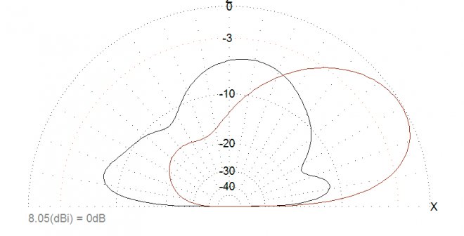

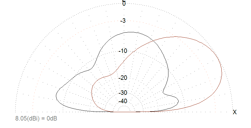

п.с. вот что кажет тетя мманя
под углом 30 градусов у антенн разница как раз и есть около 16-17 дБ
а усиление самой яги мманя посчитала 8 дБ

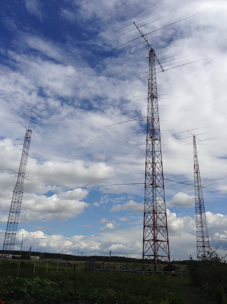

      22 июля 2013 в 13:47 Гілками Прикріплені файли (0 завантажити)
Вот на прошлых выходных подняли две яги на 15м в сторону JA (60 град). Cами антенны аналогичны четверке 4 по 5 на NA, только расстояние между ними выбрали в одну лямбду (14,4м). На фото это две траверсы влево с 50-ти метровой мачты. Высоты подвеса 31 и 16 метров, согласование коаксиальным трансформатором 37,5 Ом, КСВ в диапазоне 21000-21450 кГц не превышает 1,2. Вчера сравнивал на JAs, разница и на прием и на передачу по сравнению с одиночной яги 4 элемента на высоте 19,5м 10-12 дБ! Прием слабых сигналов заметно "чище" чем на одиночныю антенну, видимо сказывается близость одиночной антенны к домам, стэк удален на 100м. Кабель питания 7/8 длиной 130м. Теперь этот стэк включен через 3-х портовую коробку StackMatch, где можно по очереди выбирать одно из направлений или же одновременно в два или в три направления. Третьей антенной будет фиксированный трайбендер на AF. Вчера даже застал короткий промежуток времени, минут 20-30, когда работая на 2 направления звали одновременно USA и JA.

UT7UV 22.07.2013 13:47 пишет:
Очень серьезная разница. Ну конечно 5 элементов это не 4 + если это стек из двух антенн - то еще имеем +3Db А вместе выиграши перемножаются вот и получается два балла. Круто

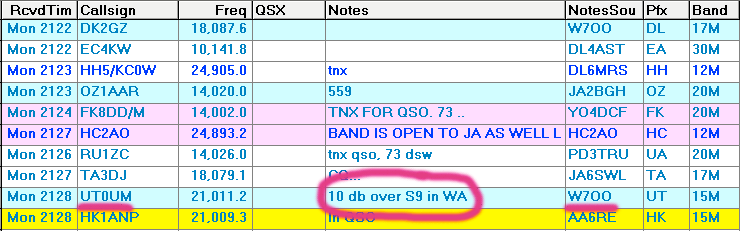

      23 июля 2013 в 00:59 Гілками Прикріплені файли (0 завантажити)
Яги рулят!
Яги рулят.
