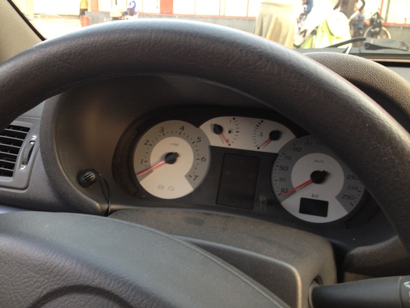

      11 июля 2013 в 11:13 Гілками Прикріплені файли (0 завантажити)
микрофон спрятал тут - нет шума от вентиляции, хорошо экранирован шум при открытых окнах. Заметьте - микрофон развернут верхней частью ко мне - так, мне показалось, звук получается наиболее чистый
