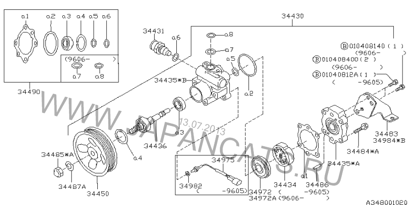

42 года (21 год за рулем), Умань
Сообщения: 1309
С нами с 02.04.2012
Re: Сильно загудел ГУР!? [Re: Olegof]
      13 июля 2013 в 09:42 Гілками Прикріплені файли (0 завантажити)
Ремкомплект ГУРа есть, судя по схеме... Каждая деталька пробивается.
Ремкомплект ГУРа есть, судя по схеме. Каждая деталька пробивается
Змінено Olegof (10:01 13/07/2013)
конь в пальто ***
Сообщения: 10757
С нами с 22.06.2004
      13 июля 2013 в 10:14 Гілками
Olegof 13.07.2013 09:42 пишет:
то комплект прокладок, хотя схемка таки знатная - передам эксплуататору сего автомобиля
если я правильно помню - на том экземпляре нужно менять вал с подшипником и ротор

Ремкомплекты есть на все. Не смотря на их разнообразие, внутри они одинаковы. Их видов всего несколько штук. Ваген на свои насосы тоже не дает ремкомплеков, а вот Вольва дает и они подходят.
