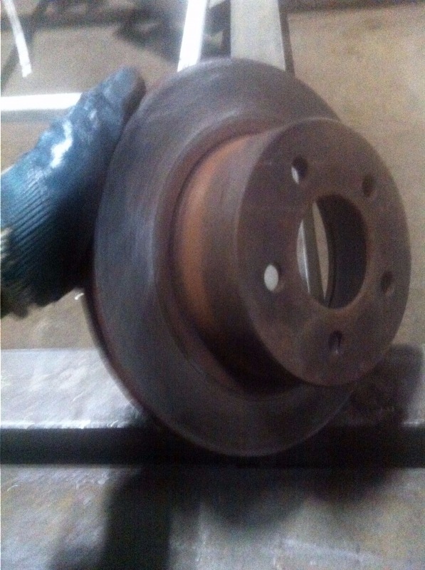

      15 ноября 2018 в 08:06 Гілками Прикріплені файли (0 завантажити)
если новые колодки попискивали при торможении, я делал очень просто - слегка "хонинговал" поверхность колодки и диски наждачкой...
писков не было, все тихо...
вот нашел старое фото "хона" дисков:
если новые колодки  попискивали при торможении, я делал очень просто - слегка "хонинговал" поверхность колодки и диски наждачкой.писков не было, все тихо
