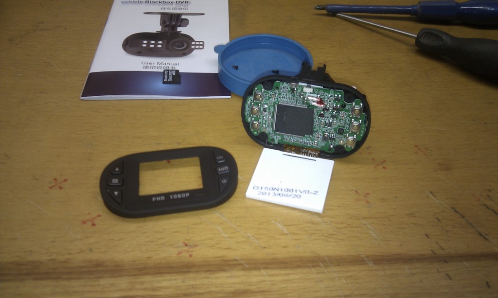

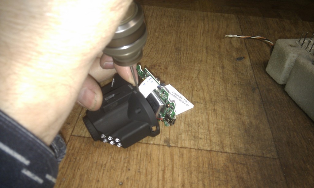

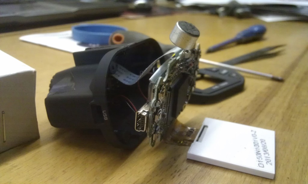

Поковырял сегодня регистратор трошки - изначально дырочка под микрофон очень маленькая и совсем не попадает в центр микрофона. Увеличил отверстия - эффекта не дало( Думал слабый микрофон - "разогнал" его немножко - но и это эффекта не дало. Микрофон исправно пишет - проблема в схемотехнике или самом процессоре.
Погуглил отзывы на розетке такого же девайса - у всех проблема со звуком
Попробую еще микрофон с усилителем втулить, но это надо на радиорынок попасть...
ЗЫ: А еще померял угол обзора... у меня получилось ровно 60 градусов... Откуда 160 в инструкции и на коробке?
