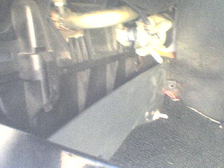

Разборка/сборка печки ВАЗ 2106 [Re: fetus]
      16 октября 2006 в 18:43 Гілками Прикріплені файли (376 завантажити)
Ко всему прилагается фото!
Так как нужно было менять под ковриком пассажира звкоизолятор, сразу же снял сиденье пассажирское, очень без него удобно!
0. Отключаем аккумулятор
1. Снимаем полочку под бардачком
2. Разбираем бардачёк
3. Снимаем бороду (Выкручиваем 6 саморезов, 2 с водительской стороны, 2 с пассажирской и 2 под панелькой аварийки)Фото 1-2
4. Снимаем воздухоотвод который направляет воздух в стороны от ручки коробки передач(или как он там называется) 2 самореза
5. Снимаем 4 скобы с печки, опустится нижняя часть печки с вентилятором
6. Отключаем вентилятор (2 провода на включении вентилятора и один прикручивает с водительской стороны ближним болтом верхнюю часть печки)(Так как я этого не знал и мне надо было менять вентилятор я просто напросто их обрезал у основания вентилятора) Фото 3 Для удобства выкручиваем пепельницу
7. Вынимаем в сторону пассажира нижнюю часть печки ивместе с вентилятором Фото 4 Останется верхняя часть печки вместе с радиатором Фото 5. Отсоедините трос закрытия/открытия краника от краника
8. Если не меняете в системе жидкость то подымаете капот и увидити из салона идёт 2 трубки с радиатора печки в движок, снимаете патрубки которые соединяют трубки салона и трубки движка и зацикливаете патрубком две трубки движка, дабы не потерять жидкость. затем откручиваете пластину которая держит трубки в салон, снимаете её с труб и аккуратно со средины вытаскиваете радиатор вместе с трубками и краником печки чтобы не вылилась жидкость!Спокойно меняем кран печки с обязательной заменой прокладок, я садил ещё на герметик на всяк случай.
9. Снимаем верхнюю часть печки (пластмасовая крышка) которая держится на 4 болтах (нужен рожковый ключ на 10) (а то у меня небыло, потерял время на езду с покупкой)
10. Снимаем двойной воздухоотвод который навправляет воздух на два вентиляционные отверстия у лобового стекла на торпеде, просто потянув его. Теперь можно добратся до рычагов подачи холодного и гарячего воздуха.
Чтобы собрать делаем всё в обратном порядке!Вроде ничё не забыл!
Первый раз разбирать сложно особенно если никогда не видел что там и как!Главное ложить все детальки отдельно, запоминать что куда и не суетится!
Можно чуток поматерится!
Ко всему прилагается фото.Так как нужно было менять под ковриком пассажира звкоизолятор, сразу же снял сиденье пассажирское, очень без него удобно

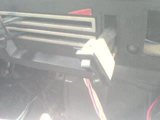

Re: Разборка/сборка печки ВАЗ 2106 [Re: Ne$ter]
      16 октября 2006 в 18:48 Гілками Прикріплені файли (226 завантажити)
Фото 2
Фото 2

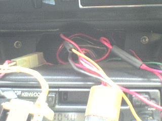

      16 октября 2006 в 18:52 Гілками Прикріплені файли (181 завантажити)
Фото 3
Фото 3

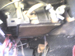

      16 октября 2006 в 18:53 Гілками Прикріплені файли (182 завантажити)
Фото 4
Фото 4

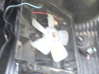

      16 октября 2006 в 18:54 Гілками Прикріплені файли (209 завантажити)
Фото 5
Простите за качество фото!
И так жаба давила брать грязными руками мобильник!
Фото 5Простите за качество фото.И так жаба давила брать грязными руками мобильник
