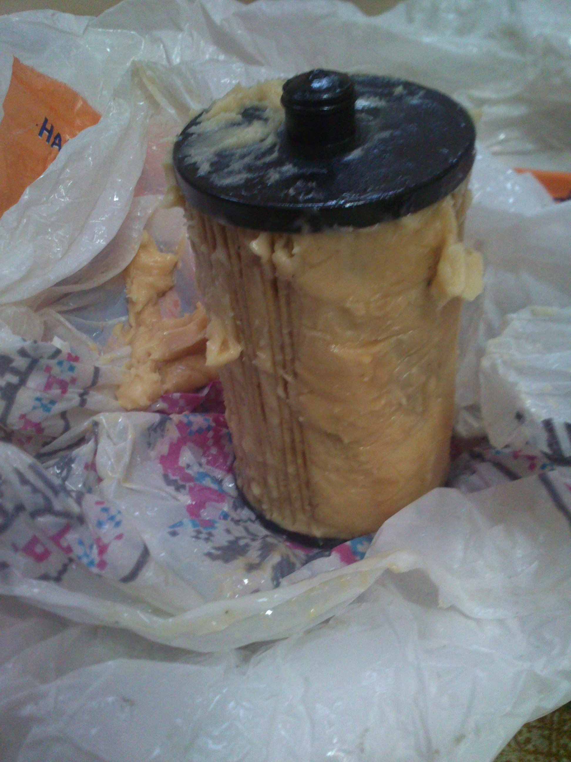

      19 января 2016 в 07:59 Гілками Прикріплені файли (0 завантажити)
Перед Новым Годом поменял фильтр топлива и заправил ДТ на ВОГе, расположенного на Столичном шоссе почти напротив авторынка (заезд на мост - окружная со стороны Чапаевки). После праздников проехал 30км. и мой Крафтер начал тупить, глохнуть и дергаться. Приговор - забитый топливный фильтр!!!! Это при том что спрашивали перед заправкой зимняя и т.д. На что получили ответ КОНЕЧНО ЗИМНЯЯ и показывали сертификат!!!! После случившегося подъезжал на эту заправку - ничего не знаем у нас есть сертификат и все!!!
Змінено mypaw77 (08:01 19/01/2016)

жесть!!! прямо как мед на пасеке!

Лежал в помещении с температурой 19 градусов и даже не потек, немного мягче стал. И в бензине сам по себе не растворяется - нужно зубной щеткой помогать!!!

      19 января 2016 в 13:16 Гілками
Да и кстати я уже несколько лет являюсь постоянным покупателем именно на этой запрвке!!! Кроме Крафтера еще заправили тонну этого Г...А в Дизель-генератор. Благо в нем есть подогрев + добавил антигеля!!!

Re: Сеть АЗК "WOG" [Re: mypaw77]
      19 января 2016 в 13:51 Гілками
mypaw77 19.01.2016 07:59 пишет:
Нет желания бросать г...о на вентилятор, но уже несколько лет заправляюсь ДТ обычным ( не плюс) и зимой и летом на Воге в свой ТДИ, в основном на одних и тех же заправках, хотя топливо то наверное у них у всех должно быть типа на "уровне"! Так вот, этой зимой, после того как товарищ перед Рождеством встал на своем ситроене (он кстати заправлялся на ТНК) подумал о смене заправки на Укравто, но поленился ехать специально и заправился греческим ДТ на Воге (в паспорте темп. -20) пол бака, на всякий случай)))) потом долил еще 50 л. ДТ, но уже Мозырь (в паспорте темп. -27 или -29 забыл), короче все морозы и 1300 км. по кругу - ноу проблем!!! Повезло?

      20 января 2016 в 11:08 Гілками
У меня похожий фильтр был после новогодней заправки
Я еще заправился с запасом, начитавшись что чем больше топлива в баке тем меньше шансов у него замерзнуть
